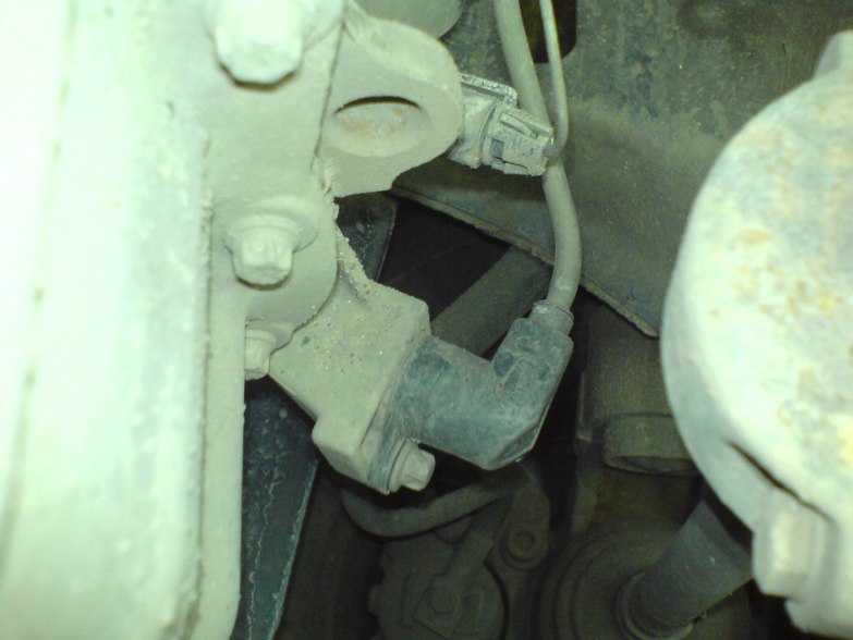

Pierwsze zdjęcie przedstawia coś, co zwisa w takim gumowym jakby grzybku z nacięciami od dołu, widać to od spodu auta, przy ścianie grodziowej, bardziej po stronie pasażera. Wie ktoś może co to jest?

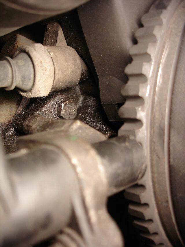

Na drugim zdjęciu widać dwa (chyba) czujniki, dolny, to jak się domyślam czujnik położenia albo obrotów wałka rozrządu, a ten wyżej? Okolice rozrządu, sfotografowane od tyłu, nieco z dołu.
Na drugim zdjęciu: czujnik położenia wału korbowego i powyżej czujnik cisnienia oleju w silniku. W każdym razie u mnie tak to wygląda.

Masz klimę?

Mam, myślisz, że to jakiś dodatkowy czujnik temperatury?
W sumie w instrukcji stoi, że klima nie załączy się poniżej 4*C, takie zabezpieczenie i zastanawiałem się, czy ten parametr odczytywany jest z TIDowego czujnika w zderzaku, czy też z jakiegoś innego, może to to?
Pierwsze zdjęcie przedstawia odpływ wody z klimatyzacji.
Nie czujnik tylko odpływ skroplin wody jak pisze rostex. Dlatego pytałem czy masz wink.gif
> ja też to mam, a klimy nie mam
Tobie dali coby Cię sprowokować do montażu wink.gif Najważniejszy element już masz wink.gif

Hm, bardziej mi to wygląda na jakiś kabel elektryczny, zwłaszcza, że jest wpięty w listwę z innymi kablami.
Mam też taką gumową rurę zakrzywioną wystającą ze ściany grodziowej i to wygląda na odpływ (chyba, że to odpływ wody spod maski, czy z rynienek nadwozia. Kiedyś mi się podwinęła uszczelka pod odpływem z klimy i skropliny leciały pod wycieraczkę pasażera i klimiarz chyba właśnie przy tej zakrzywionej rurze wymieniał uszczelkę, ale dokładnie nie wiem, bo na ręce mu nie patrzyłem za bardzo smile.gif
Przy okazji spojrzę jeszcze raz na ten dzyndzelek z pierwszego zdjęcia.

Nie ma dodatkowego czujnika ani ta temperatura nie jest odczytywana z TIDowego czujnika. W astrze F włączenie się klimatyzacji jest zależne tylko od ciśnienia w układzie i.. temperatury w chłodnicy (jak za wysoka to klima się wyłącza aby nie pogarszać sprawy).
Te 4 st. C to tylko wartośc orientacyjna poniżej której ciśnienie czynnika spada na tyle że presostat niskiego ciśnienia ma prawo klimę wyłączyć.
W astrze 92r c16nz tez to jest. Wezyk wychodzi od filtra weglowego, ktory jest pod błotnikiem.
trudno w to uwierzyc, ale ten wezyk odpowietrza zbiornik paliwa.
Za posrednictwem tego filtra.
