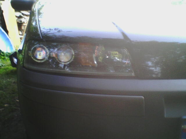

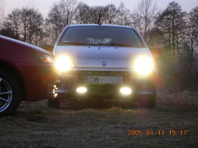

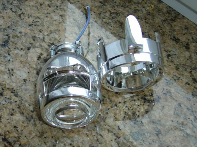

Sam osobiscie zamontowałem w swiatła oryginalne i mam własnie tam gdzie są oryginały(przeciwmgielne)
Ogólnie jestem zadowolony,sprawdziły sie podczas jazdy nocnej po bezdrożach jak i podczas jazdy we mgle wink.gif
Zaczynałem od kupna soczewek na Allegro
od tego goscia
a potem to już poszło

wow panie, ktos mowil, ze reflektor nie jest rozbieralny...
widocznie sie mylil. bo z tego co widze to nie da sie, ale gołemu do kieszeni narobić....

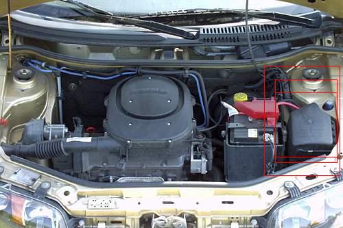

Ja patrzyłem na pare schematów i wg jednego podciągnięte są przewody do złącza reflektora, a wg drugiego nie. confused.gif Więc co jest prawdą bo też bym se założył taki gadżet cool.gif

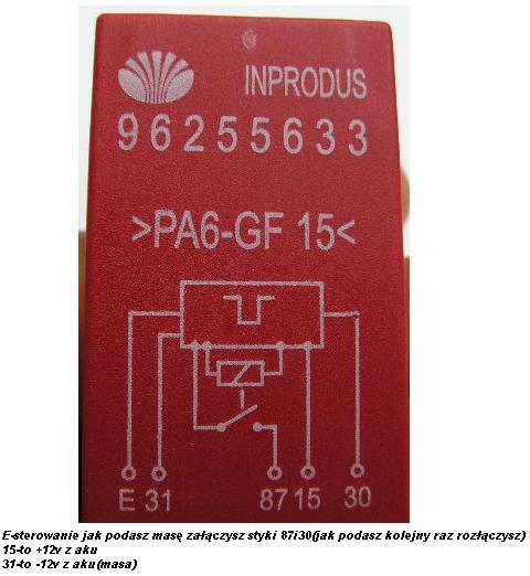

Instalację wykonuję sie wg ogólnych zasad kablem minimum 2,5mm na dwa przekazniki dla każdej zarówki oddzielny zabezpieczony jednym bezpiecznikiem z komory silnika.
Sterowaniem sa styki przekaznika do swiateł przeciwmgielnych(fiat Siena -koszt 99,- lub Matiz-10,-)chodzi o to aby były sterowane potencjałem masy impulsowo.Pojawienie sie masy wzbudza przekaznik który łapie i sie podtrzymuje, a przez jego styki zasilane sa przekazniki swiateł przeciwmgielnych.A kolejny impuls rozłacza to połączenie czyli przekaznik puszcza.

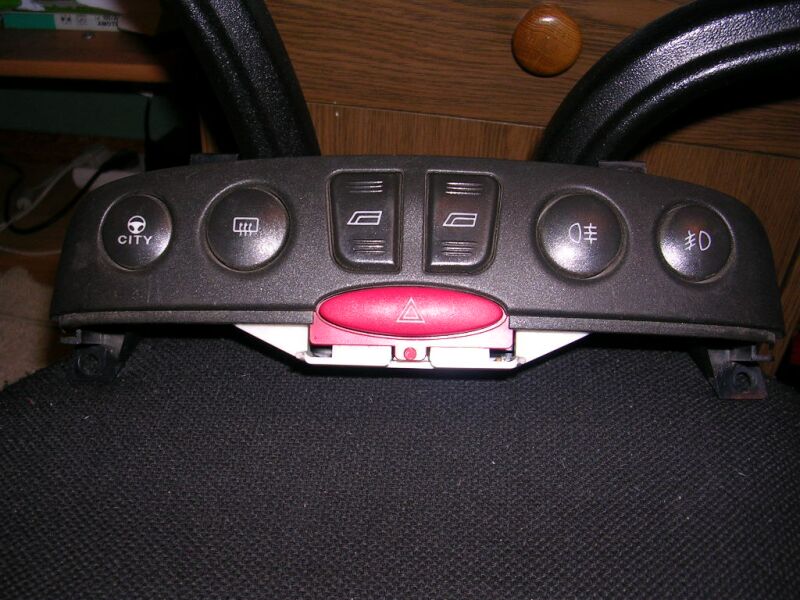

Impula ten pochodzi od przycisku(microstyku)w listwie który tez trzeba przystosowac(montując go bo go tam nie ma chodz cały mechanizm jest ale wygląda jak zaslepka)do przycisku podłącza sie przewody sterujące i całos montuje....działa pewnie i bezproblemowo.Dla zaawansowanych można wykonac sygnalizację na tarczy wskazników licznika w oryginalnym miejscu(tak mam)lub bezposrednio na klawiszu wink.gif
Można oczywiscie kupic listwe ale wydanie 150,- na jeden klawisz wydaje mi sie bezsensowne. 275584621-274821973-listwa%2520punto%2520II%2520001.jpg

Oto prosty schemat blokowy takiego połaczenia wink.gif275584793-bez%A0tytu%B3u%20schemat.JPG

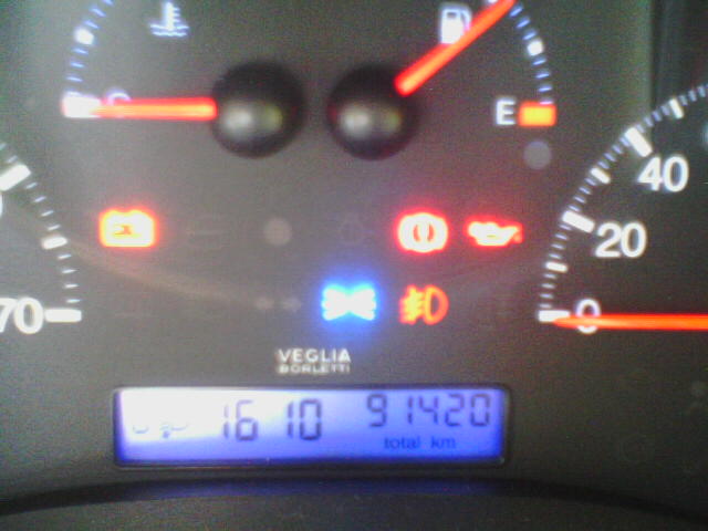

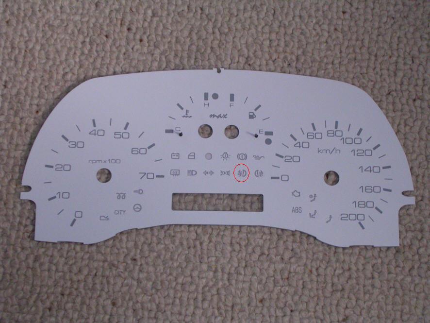

A Ty w swoim autku masz sterowanie z klawisza w konsoli ....i wyswietla Ci sie ikonka na tablicy liczników??? 275593855-272533909-ma%25B3e%25203.JPG
> no rzeczywiście troche, na moje oko tak ..... z dzień?
no troche godzin, ja sie bawilem wyjetym reflektorem co mi troche ulatwilo sprawe, choc spedzilem z godzine aby dojsc do wniosku ze na H1 sie nie da ich dostawic, i reflektor jest nierozbieralny grinser006.gif
> dlatego moja instalacja była zrobiona na tak zwanych zaciskowych
> końcówkach samochodowych i nie było potrzebne lutowanie.
U mnie własnie czes instalacji wygląda tak(foto zrobione dzisiaj) 275599620-051004_154214.jpg
z chwilą włączenia halogenów przeciwmgielnych

aha czy oczopląsu dostałem czy pisałeś, ze pierwsze modele mk2 (mo 06.2000)miały podpięcie z centralki do licznika co by się lampka świeciła hmm.gif
> świeciła
U mnie sie nie swieciła sick.gif,być moze po zamontowaniu panelu z halo będzie niewiem.gifale wądpię aby to było mozliwe bez zmiany oprogramowania body hmm.gif
+ 2X
ok 10m przewody 2,5mm2 linka
gniazdo bezpiecznika 20A (tu mozna zrezygnować wpinając sie w rezerwę)
2m przewodu 2X0,75mm2(jako sterowniczy)
dioda smd
mikrostyk-to ewentualnie gdy nie wymieniamy panelu

> czesci juz skompletowane ale rece mnie dzis opadly jak sie okazalo
> ze mam 2 rozne reflektory w jednym bez problemu zazolylem bo
> zaslepka byla przykrecona a w drugim juz nie jest to mozliwe
> zeby tak zakladali fabrycznie lampy??

1. Czy jest szansa, ze w desce P2FL MY05 bez przeciwmgielnych bedzie kontrolka p.przeciwmgielnych ?
2. Jaki ten mikrostyk trzeba dokupic, zeby ozywic przycisk od p.mgielnych cos jak tutaj:
duzo z tym jest rzezby ? Mozna sie tam w kostke wpiac ?
> Witam po dluzszej przerwie
> Sorry za odgrzewanie kotleta, ale pytanie mam w temacie
Jesli masz zegary z obrotomierzem to bedzie. Na poczatek sprawdz czy "body" ma w sobie funkcje halogenow. Jak rozbierzesz panel sterowania szybami itd, to zewrzyj ze soba piny tam gdzie mam byc switch od halogenow, oczywiscie przy wlaczonym zaplonie i przynajmniej swiatlach pozycyjnych. Jesli sie zapali, to body ma w sobie funkcje obslugi halogenow i podaje masa na jeden z pinow (nie pamietam ktory, ale kiedys byl moj watek o halo). Ta masa steruje przekaznikiem, ktory zalacza halogeny.
Z tym switchem to taki standardowy - maly tam podejdzie ?
Czy cos trzeba jeszcze robic, zeby ta zaslepka stala sie przyciskiem ?
> ok, dzieki za info
Podejdzie standardowy. W zaslepce nalezaloby obciac jakies tam blokady, ale i tak nie bedzie dzialala tak dobrze jak reszta przyciskow. Najlepiej docelowo zmienic panel na taki z wylacznikiem od halo. Ale i tak na poczatek sprawdz, czy w ogole body ma obsluge halo.
