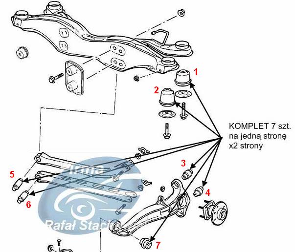

na jednej z aukcji na allegro znalazłem taki oto komplet
(cyferki domalowałem sam):
większość innych kompletów zawiera 10 elementów, czyli bez numerków "1" i "2"
robić wszystko co się da, czy badać wzrokiem i macaniem co trza, a czego nie trza ruszać?

Ja u siebie zmieniałem tylko te oznaczone 4 na schemacie. Założyłem Lemfordera. Po co wymieniać wszystkie jak sa jeszcze sprawne. Na razie cisza z tyłu, więc pozostałe tulejki dają radę wink.gif

Czy po wymianie trzeba jechać na ustawienie geometrii zawieszenia ??? Na VKP jedni piszą, że trzeba a inni, że nie trzeba regulować niewiem.gif
Które na fotce to są te pływające tuleje ??
pływające to 3 i 4 ... chyba każdego właściciela vectry prześladuje to tylne zawieszenie.... Pozdro
wg mnie "3" i "4", czyli 4 sztuki na obie strony
Panowie jakie 4 sztuki pływające są 2 na obie strony.No chyba że chcecie 2 na zapas? wink.gif
Ja dwa razy wymieniałem w VB tuleje pływające i nie widziałem tam żadnych elementów wymagających regulacji ani też żadnej zbieżności nie ustawiałem.
> Ponoć przy wymianie pływających nie trzeba nic ustawiać
Jeżeli wyciągasz cały wahacz to niestety będziesz musiał jechać na ustawienie geometrii jeżeli zrobisz to na samochodzie to nie trzeba ustawiać
> chcecie 2 na zapas?
a może to kwestia terminologii?
wg Ciebie pływające to tylko "3" czy tylko "4" na obrazku w 1 poście?
3 i 4 to pływajace
> 3 i 4 to pływajace
to Kolega bart220 twierdzi inaczej, dlatego dopytuję ;-)
> chcecie 2 na zapas?
Przecież są po 2 tuleje na stronę nr 3 i 4 . CZyli na obydwie strony potrzeba 4 szt ok.gif

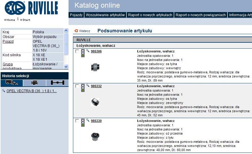

Zerknijcie na schemat z febiego który zamieściłem ,idą 2 tulejki wahliwe ,a 4 gumowo metalowe simerblocki.
Zawsze jak sprzedalem to 2 wahliwe ,zeszta komplet z febiego zawiera 10 elementów.

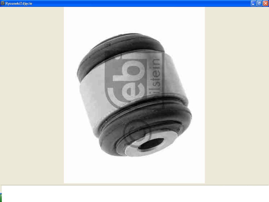

Chyba że wy te określacie jak wahliwe(patrz załącznik)??
Spójż na ten zamieszczony przez kolegę azja, tam wszystko ładnie widać. I uwierz mi jako posiadaczowi V-B że potrzeba 2 tuleje metalowo gumowe na stronę czyli 3i4 wg schematu z pierwszego posta ok.gif
Nie wierze wink.gifCoż skoro wymieniałeś 2 na strone to tak musi być dziwne tylko że w nowym katalogu febiego by był taki błąd.

po dogłębnej analizie tylnego zawieszenia do wymiany idą tylko tuleje "3" i "4" prawy tył
reszta jest ok, a mechanik twierdzi, że nie warto ruszać dobrych oryginałów, bo nawet najlepsze zamiennniki pociągną krócej
i ja mu wierzę :-D

ostatecznie do wymiany poszły tuleje i po prawej, i po lewej stronie

tak jak napisałem, 4 sztuki (numerki 3 i 4 po obu stronach) :-)
czyli metalowo gumowe pływając. Jakiej firmy te tulejki ??

co do marki, wcześniej pisałem "na 99%" bom pewności nie miał
ostatecznie zapomniałem mechanika zapytać, aż... nadarzyła się okazja...
jakiś tydzień po wymianie coś zaczęło z tyłu leciusieńko stukać
po dwóch tygodniach nieco głośniej
po miesiącu stwierdziłem, że jest gorzej, niż było przed wymianą
dzisiaj auto stoi u mechaniora, wymiana na gwarancji, przejechane niespełna 3000km
no i dowiedziałem się przy okazji, że tuleje były Ruville
niby też renomowana marka, nieraz z ich części korzystałem
tym razem pewnie po raz ostatni
a może to pech? ;-)

> odświeżę :-D
> okazja...
> po dwóch tygodniach nieco głośniej [....]
A ja cały ten czas się zbieram do wymiany hehe.gif Już nawet do stukania zawieszenia się przyzwyczaiłem 270751858-jezyk.gif
Narazie mam zakupione 2szt pływających Lemfordera, które jeżdżą cały czas w bagażniku.
Napisz co tym razem masz zamontowane tzn jakiego producenta tuleje, szybko nakręć kolejne 3kkm i zdaj raport zlosnik.gifwaytogo.gif
Edit: ciekawe skąd ten mechanik wziął te tuleje Ruviile'a ??? Wszędzie gdzie szukam w ofercie mają Febi, Lemforder, SWAG lub inne tańsze ale tej marki tulei nie widzę hmm.gif
Może mu się tylko wydawało, że założył to co Ci powiedział, a tak naprawdę wszadził najtańszy chiński produkt ??? hmm.gif
np. na allegro też nie widzę, ale w internetowym katalogu są:
w to wątpię ;-)
gość jest zdecydowanym przeciwnikiem chińszczyzny
Bo w ich pudełkach są produkty innych marek
Np: w Ich pudełku był Napinacz paska wielorowkowego do Vectry firmy INA
