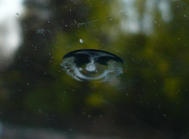

> Jak również na wysokości oczu kierowcy.
Też tak słyszałem. A co, gdy uszkodzenie wygląda tak:
Niedawno było u mnie tylko jedno takie, po stronie pasażera; ostatnio, podczas mijania TIRa coś stuknęło i ujrzałem taką oto soczewę przed oczami. I, przyznam szczerze, jakoś niezbyt mi się to podoba. 275123014-zielony.gif
> to podoba.
w sumie punktu odniesienie nie widac ( wie wiadomo jakie to wielkie) ale wydaje mi sie ze nic poza wymiana szyby nie pozostaje frown.gif
Większa średnica tego czegoś wynosi ok 15 mm
