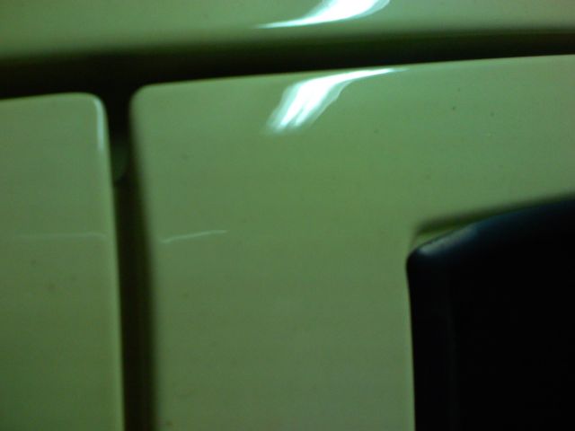

Kiepskiej jakosci wyszlo, ale IMHO roznicy nie ma.
Potraktowalem kanarkowa pande benzyna ekstrakcyjna ranty drzwi grinser006.gif
Nie chodziło mi o te miejsca czytaj posty.Ja u siebie tez mogę myc drzwi i dach maskę itp.Zresztą to chyba nie metalik.
