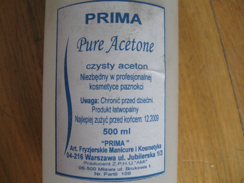

Zgadza się, do odtłuszczania płytki paznokcia i zmywania starego lakieru używany jest właśnie zmywacz do paznokci bezacetonowy, ale do usuwania starych "tipsów" używany jest właśnie aceton kosmetyczny. Wiem bo moja mulher.gif pracowała w salonie urody, gdzie robiono tipsy i była również solarka. Przyjeżdżając po nią do pracy pozwalałem sobie użyć chemii z salonu.
Edit:
Tak wygląda naklejka na butelce.
> kosmetyczny.
O widzisz... Człowiek się uczy przez całe zycie...
