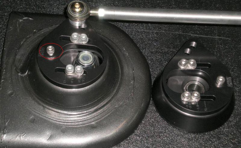

Jesli nie zmienisz rozstawu w osi szpilek amorkow to nic sie nie powinno stac.
Mozesz dac taki bajer. Ja tak bede kombinowal, bo mi sie gwint nie miesci zlosnik.gif Albo wspawywany albo przykrecany. Do uratowania jest max 25mm z tego co patrzylem.

myslalem o tym ale niewiem czy nie oslabie mocowania Mc Persona tym ze powieksze ta okragla dziurke z ktorej widzimy czesc lozyska i nakretke amorka. Musialbym ja powiekszyc aby przeszla przez mia gorna tulejka od sprezyny gwintu.
jeszcze jedna rzecz, jesli przeniose lozysko do gory to jak je dobrze przykrecic hmm.gif 3 dlugie szpilki raczej odpadaja. Lozysko musialoby sie opierac swoja dolna powierzchnia o blache mocowania McPersona.

hmmm patrzac na fotke nie bardzo kumam, wiec pomecze cie na gg grinser006.gif

Mam taką propozycje. Górną poduszke zmodyfikowac tak żeby była na oryginalnych mocowaniach ale zmontować nowe łożysko powiedzmy 40/50mm wyżej niż jest w oryginale. Pewnie wiązało by sie to z powiększeniem otwou w poduszce żeby zmieścił sie gwint. ( łożysko można kupić za 15zł tylko mocowanie zrobić i powinno grać)
