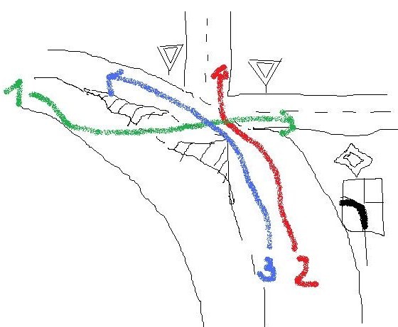

Szanowna braci kącikowa!
Od jakiegoś czasu obserwuję pewne skrzyżowanie i zastanawiam się jak powinni zachowywać się na nim kierowcy. Załączam poglądowy obrazek na szybko.
Czy kierowcy 1 (zielony) oraz 2 (czerwony) mają obowiązek włączyć kierunkowskaz (dodam, że jedą drogą z pierwszeństwem)?
Czy kierowca 3 (niebieski) ma obowiązek włączyć kierunkowskaz w lewo?
> kierunkowskaz ?
Zjeżdżają z drogi głównej(przecinają/zmieniają pas jezdni), więc powinni zasygnalizować manewr.
Jedzie cały czas drogą główną zgodnie ze znakiem,więc nie musi sygnalizować.
Nie. Nie powinni wlaczac kierunkowskazu.
Tak. Powinien wlaczyc.

Przy takim układzie skrzyżowania sytuacja jest IMO mooocno sporna.
Kierunkowskaz należy włączyć przy zmianie pasa albo kierunku jazdy.
IMO
Zielony (1) ewidentnie zmienia pas ruchu - jest wyznaczony linią przerywaną. Więc kierunkowskaz powienien włączyć. Podobnie czerwony (2) - chociaż tutaj, gdy włączy kierunkowskaz to nie wiadomo, czy chce pojechać w prawo czy prawie prosto.
Niebieski (3) powienien włączyć kierunkowskaz, bo zmienia kierunek jazdy (jest jakiś taki urban legend, że jak ktoś jedzie drogą z pierwszeństwem, która na skrzyżowaniu skręca, to traktuje się to jak zakręt i nie trzeba włączać kierunkowskazu - ale nie znam podstawy prawnej takiego poglądu).

Wiem,wiem . Ale zakręt może być skrzyżowaniem (jak na obrazku) Bo właśnie na zakręcie drogi głównej znajdują się zjazdy/wyjazdy dróg podporządkowanych.

W dużej mierze zależy jak wygląda skrzyżowanie. Na przykład ( jak na obrazku) droga krajowa a z nią na łuku łączą się drogi gminne. Co innego takie samo skrzyżowanie w mieście. Wiem,że przepisy obowiązują wszędzie i należy ich przestrzegać, ale życie pokazuje co innego.

Na obrazku widać (prawie) prostopadłe skrzyżowanie 2 dróg, czy do jednej drogi dołączają dwie ?
IMO nie ma czegoś takiego, jak prowadzenie drogi - albo na skrzyżowaniu się jedzie (prawie) prosto, wtedy nie następuje zmiana kierunku, albo się zmienia kierunek jazdy - czyli w każdej sytuacji, gdy droga z pierwszeństwem przejazdu skręca należy użyć kierunkowskazu.

Mam niedaleko identycznie niemalże skrzyżowanie.
Praktyka wygląda tak, że kierujący "1" jadący tak, jak pokazuje strzałka na Twoim rysunku zazwyczaj krótko (2-3 mignięcia) sygnalizuje skręt w lewo (drogi nie są w jednej osi), skręcający w lewo (jadący od tej strony, co "1") sygnalizuje skręt w lewo, skręcając w prawo (czyli kontynuując jazdę drogą z pierwszeństwem) sygnalizuje się skręt w prawo.
W przypadku "3" taki manewr to 2-3 mignięcia w lewo, jazda prosto (czyli jak "2") to 2-3 mignięcia w prawo, skręt w prawo to normalna sygnalizacja skrętu w prawo.
Problemem jest identycznie jak u Ciebie (tak wnioskuję ze szkicu) ustawienie każdej z dróg w innej osi - po prostu w żadnym przypadku nie ma klasycznej jazdy "na wprost" na skrzyżowaniu.
