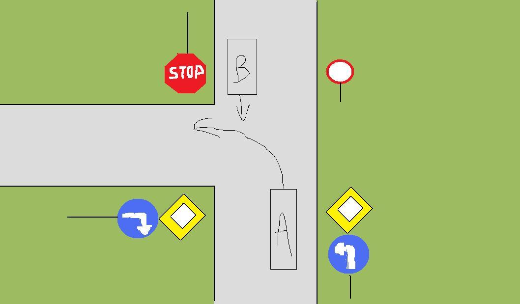

Skrzyżowanie w Gliwicach
W Gliwicach od strony ul. Pszczyńskiej jest taki oto wjazd:
Pod znakiem zakaz ruchu, jest tabliczka kogo nie dotyczy m.in autobusów
I teraz po po pierwsze czy te znaki są ustawione prawidłowo ?
Bo zdaje się ze jeśli droga z pierszeństwem przebiega inaczej niż na wprost to powinny być dodatkowe znaki informujące o jej przebiegu ?
A czy B ma pierwszeństwo ?
Jeśli się widzi skrzyżowanie z góry to wychodzi że A, ale jadąc i będąc na miejscu A i widząc B to raczej powinien mu ustąpić bo powinien spodziewać się że droga z pierszeństwem przebiega na wprost ?
> wprost ?
A znak STOP to po co tam jest?
Żeby nie wiadomo jak interpretować (moim zdaniem błędne) ustawienie znaków,
to znak STOP jednoznacznie mówi, że B nigdy nie będzie miał pierwszeństwa.
Kierowca A może zapewne zauważyć kształt znaku ze swojego kierunku jazdy.
Jeżeli droga z pierwszeństwem zmienia kierunek na skrzyżowaniu, to obowiązkowo pod znakiem D1 (droga z pierwszeństwem) stosuje sie tabliczkę T6x na której jest pokazany układ skrzyżowania i przebieg drogi z pierwszeństwem.
Nie.
> przebiegu ?
Wg Polskich przepisow - owszem.
Mimo niepoprawnego oznaczenia, jesli bedzie bum to wina B definitywna.
> Nie.
dlaczego ?
brakuje informacji o tym, jak przebiega główna droga, ale ze względu na znak informujący, gdzie trzeba skręcić, po prostu chyba im się już nie zmieścił.
A ma pierwszeństwo, bo B ma znak stop i znajduje się na podporządkowanej drodze. ok.gif
> autobusów
zabrakło tego wskazującego rzeczywisty przebieg drogi z pierszeństwem.
> przebiegu ?
tak
mimo wszystko A. a dlaczego? już wyjaśniam:
ROZPORZĄDZENIE MINISTRÓW INFRASTRUKTURY ORAZ SPRAW WEWNĘTRZNYCH I ADMINISTRACJI
z dnia 31 lipca 2002 r. w sprawie znaków i sygnałów drogowych.
(Dz. U. z dnia 12 października 2002 r.)
§ 21. 1. Znak B-20 "stop" oznacza :
1) zakaz wjazdu na skrzyżowanie bez zatrzymania się przed drogą z pierwszeństwem,
2) obowiązek ustąpienia pierwszeństwa kierującym poruszającym się tą drogą.
2. Zatrzymanie powinno nastąpić w wyznaczonym w tym celu miejscu, a w razie jego braku - w takim miejscu, w którym kierujący może upewnić się, że nie utrudni ruchu na drodze z pierwszeństwem.
3. Znak B-20 umieszczony w obrębie skrzyżowania dotyczy tylko najbliższej jezdni, przed którą został ustawiony.
4. Przepisy ust. 1-3 stosuje się odpowiednio do znaku B-20 umieszczonego przed torowiskiem pojazdów szynowych lub w innych miejscach przecinania się kierunków ruchu.
5. Umieszczona pod znakiem B-20 tabliczka T-6c lub T-6d wskazuje rzeczywisty przebieg drogi z pierwszeństwem przez skrzyżowanie.

w sytuacji jak na obrazku w pierwszym poście jednak puszczasz wszystkich, bo droga podporządkowana jest tylko jedna: ta ze STOP-em.
natomiast rzeczywiście STOP nie oznacza kolejności opuszczenia skrzyżowania, ale np. wtedy, gdy ty masz STOP i chcesz jechać prosto, a kolo nadjeżdżający z przeciwka (obaj jesteście na drodze podporządkowanej) ma tylko USTĄP ale skręca w lewo. kto pojedzie pierwszy? oczywiście ty. bo jedziesz prosto i STOP nie ma tu nic do rzeczy.

tak w zasadzie to to oznakowanie jest totalnie bez sensu.
Ci, których nie dotyczy zakaz wjazdu, łamią nakaz skrętu w prawo/lewo
a w uzupełnieniu B-20(STOP) oznacza wjazd na drogę z pierwszeństwem i obowiązek jego ustąpienia wszystkim poruszającym się tą drogą.

Tak, ale ustapienia pojazdom, ktore to pierwszenstwo maja, a nie wszystkim na skrzyzowaniu.
> Proste i logiczne, więc po co kombinować że nie trzeba ustępować
> wszystkim.
Nie trzeba kombinować, bo mając stop nie trzeba wszystkim ustępować.
