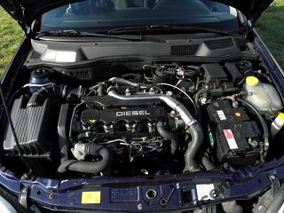

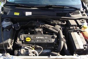

Jak rozumiem słabsza wersja na pokrywie zaworów ma napis DIESEL a mocniejsza OPEL,poprawcie mnie jesli się mylę.
Ta mocniejsza wersja ma intercoler, tylko gdzie, niżej? Na zdjęciach nie widać go ,albo ja nie wiem na co zwracać uwagę(w escorcie intercoler miałem na wierzchu od razu się rzucał w oczy)
w 1.7 oplowski ma napis "diesel" i nie jest zabudowany plastkiami na gorze, w przeciwienstwie do isuzu.
W 2.0 intercooler masz przy chodnicy od klimiy i silnika. z przodu za zderzakiem.

1.7td - 8 zaworowa głowica, wtrysk pośredni, wtryskiwacze z przodu silnika
1.7dti - 16 zaworów, wtrysk bezpośredni, wtryskiwacze z tyłu silnika

Mozesz tez poznac ze kolektor wydechowy w 68km jest za silnikiem (patrzac od strony maski) a w isuzu jest z przodu przy chlodnicy
