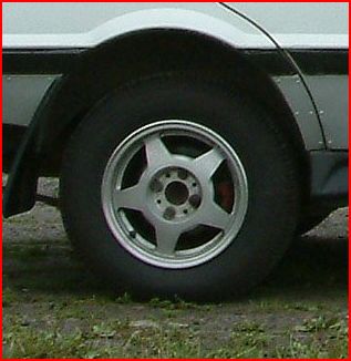

Nie roztrząsajmy oczywistości i nie teoretyzujmy. Chciałem tylko zaznaczyć, że możesz spokojnie jeździć zimą na aluminiowych felgach. Ja kilkanaście lat używałem przez cały rok gołych niczym nie malowamych estońskich "gwiazd" i na wiosnę wystarczyło je przelecieć pastą BHP. Felgi do dzisiaj są jak nowe grinser006.gif

bo one z dużym dodatkiem magnezu były
to jedne z najbardziej poszukiwanych felg na rynku wtórnym
kultowe "ruskie" alu

> A ja je oddałem na złom gratis z samochodem
no to ładnie tyłka dałeś bo cena kompletu dochodzi nawet do 1000zł icon_eek.gif
