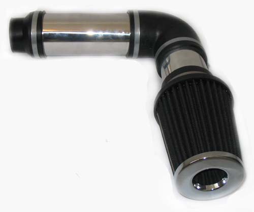

filtr
dolot
http://moto.allegro.pl/item776937584_filtr_powietrza_stozkowy_3_redukcje_2_kolory.html
http://moto.allegro.pl/item784301026_dolot_profesjonalny_seicento_cinquecento_filtr.html
tylko że to do 900 ale pisze tam że i do 1.1 też ma w swoich innych aukcjach

Dzieki Najbardziej interesują mnie srednice jakie musze miec zeby pasowaly do CCS smile.gif

Z tego co teraz sprawdzilem sam dolot i filtr nie wystaczy Przeciez jak odkrece orginalny filtr od 1.1 to mam caly wtrysk na wierzchu i przykrecic dolotu do tego sie raczej nie da...

Dlatego potrzebujesz kopułkę z palio 1.2

kopułka z palio załatwi sprawę
