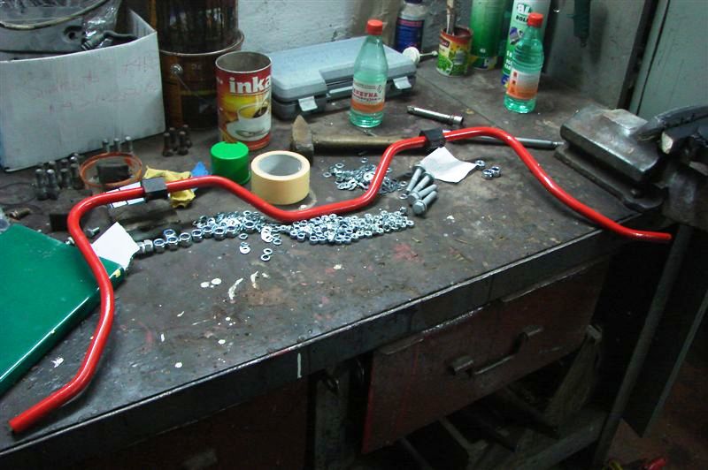

natomiast mój rut wyglada tak
dla nierozgarniętych zlosnik.gif informuję, że nie chodzi tu o kolor tylko o wygięty element staba który na górnej focie jest za stabem a na czerwonym stabie jest do środka...
Co to za stabilizator i czy można go zaadoptować do seja... epeer podaje do seicento dwa typy staba jeden taki a drugi taki smile.gif
jeżeli ten stab mogę zapakować do seja to w krórą stronę ten środek ma być wygięty na dół czy do góry???
mam nadzieję że jasno napisałem

Wygiętym w dół. Podobno są dwa rodzaje dlatego, ze jeden pasuje do silników w 1.1 a inny do 899? W innym miejscu jest katalizator. Przykładowo w SC z silnikiem 899 zwykły stab od 1100 kolidował z katalizatorem i trzeba było profi druta młotkiem zrobić zeby.GIF
Lesiu... czyli tak???

Tak jak masz zalozone bo odwrotnie to by sie opieral o wahacze w miejscu gdzie przechodzi na wahaczem ok.gif
no dobra tylko on strasznie nisko siedzi i nawet na serii zawiasie można nim przytrzeć

Jak autko usiądzie na kołach to i stab powinien się unieść.

Dziwny ten stab. Ten wygięty w drugą strone przynajmniej robi na garbach przecierkę i prześlizguje się nad przeszkodą, a ten jak pierd... to chyba za hamulec karuzeli robi 893goodvibes.gif

Jak wiadomo stab, w konkretnie jego środek jest najniżej położonym punktem auta, jeśli jest wygięty do tyłu tak jak większość prześlizguje się po przeszkodach (progach, garbach na asfalcie), a jeśli jest środek skierowany do przodu jest szansa że gdzieś zadziduje. Choć wycięgy do przodu teoretycznie powinien przy obniżeniu auta kierować się do góry (w stronę wydechu), więc jest szansa uniknięcia tego problemu.

Raczej gorszy, bo jak uderzysz nim w jakąś trwałą przeszkode ,to się nie smyknie na niej tylko zlosnik.gif

właśnie też mam takie wrażenie, że wszystkie staby skierowane do tyłu będą miały tendencje do ślizgania się po napotkanej przeszkodzie a ten może działać w najgorszym przypadku jak dzida

Właśnie... ale w momencie gdy wahacze się kładą środek też powinien iść do góry, czyli będzie stukał o wydech, ale nie powinien dzidować waytogo.gif
