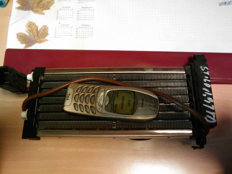

Miałem coś takiego w 307 i mam teraz w Cromie. Podgrzewa płyn w układzie chłodzenia dzięki czemu stosunkowo szybko zaczyna być ciepło w samochodzie. Bardzo przydatna opcja ok.gif
Jest coś takiego dostępne tylko w silnikach diesla. Wygląda to tak smile.gif
> Oczywiście bez tel
Ale widzę, nie ma przeciwskazań do montażu tego w benzynie. Kwestia tylko jak to jest sterowane.

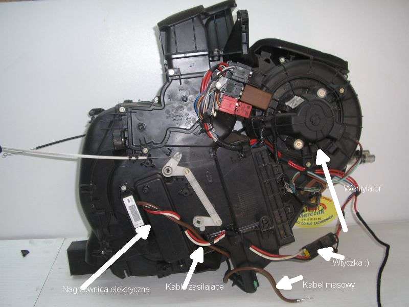

A ja mam pytanie gdzie to cudo maswoje fabryczne miejsce? Gzie w aucie go chowają? grinser006.gif
> aucie go chowają?
Przy filtrze przeciw pyłkowym, montuje się to od strony pasażera. Znaczy fabrycznie powinien być tam. smile.gif

Zdjęcie, które wkleiłeś różni się od jakiś tekst tej nagrzewnicy. Tam grzeją wszystkie grzałki, tutaj sterownik odpala każdą spiralę oddzielnie...
> Tutaj zaznaczyłem strzałka
przed czy za wirnikiem?

Ta nagrzewnica co wkleiłeś to jest dokładnie taka sama jak ta co ja mam.
Z tego co się dowiedziałem to są trzy poziomy grzania, pełna moc i cała grzałka grzeje, tylko dwie grzałki lub tylko jedna. Uzależnione jest to od temp silnika jak i od napięcia jakie jest w instalacji elektrycznej samochodu.
Za, dokładnie postarałem się to opisać:
