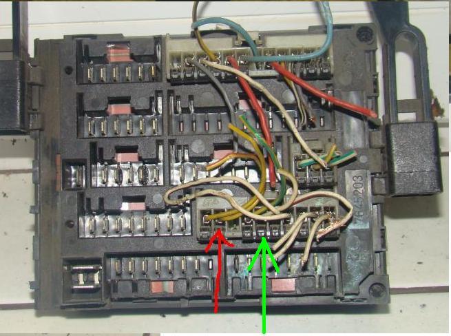

Ja się wpiąłem w skrzynce bezpieczników za przekaźnikiem, niby mały prąd podgrzewacze ciągną ale wole nie upalić włącznika.
Ze skrzynki wychodzi już +, więc przedzwoniłem miernikiem wszystkie kable i znalazłem jeden od ogrzewania szyby, minus wziąłem z centralnego zamka. I wszystko działa jak należy.
[image]http://forum.autokacik.pl/files/283118285-810519380_1.jpeg[/image] czemu nie ma miniaturki?
o miniaturkę to AK nie obsługuje rozszerzenia jpeg
na czerwono zaznaczyłeś przewód, który wykorzystałeś? bo kolor mi się nie zgadza ze schematem - ja na zielono zaznaczyłem mój typ - białobrązowy.
> bo jest za duża?
> białobrązowy.
Hmm teraz to już sam nie jestem pewny, musiałbym wyciągnąć skrzynkę. wiem że 2 z kraju, ale możliwe że 2 po przerwie. Ale wpinałem ię zaraz za skrzynką, najpewniejsze jest.
A miniaturkę to już wiem, znalazłem na allegro zdjęcie i puściłem prosto, zapomniałem o rozszerzeniu.
i wszystko się wyjaśniło,
u Ortesa są dwa kabelki biało-brązowe
i ten, w który się wpiął Ortes to był od pompy paliwa... stąd stałe grzanie jak załączył silnik.

> Poza tym mogę się założyć, że masz 1 biało-brązowy
a to niby dlaczego? przecież nie mam wersji gaźnikowej, a na każdym schemacie (1.0 1.1 1.4 1.5 i T) jest białobrązowy przewód do szyby i taki sam do pompy paliwa... hmm.gif czemu mam mieć inaczej?
> szyby i taki sam do pompy paliwa... czemu mam mieć inaczej?
kto to wie hmm.gifhmm.gifhmm.gifcfaniaczek.gifcfaniaczek.gifcfaniaczek.gifzlosnik.gifzlosnik.gifzlosnik.gif
a podeślij no ten schemat, to sprawdzę czy mi się kolorki przewodów zgadzają...
> zgadzają...
> a na jakiego maila?
thx
