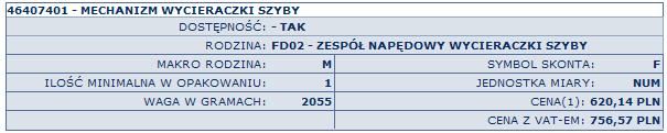

Zamierzam zapolować na alledrogo na nówkę w dobrej cenie bo:
A tu całość w komplecie z silniczkiem:
Pozdrawiam BAS

O tym mówicie ?

Mnie martwi tylko cena tego mechanizmu, przecież to tylko jakiś metal z tulejkami a kosztuje 600 zł ?! na ja pier.... czekam aż mechanicy do mnie zadzwonią i jak poinformują mnie, że to faktycznie tyle kosztuje to zamówię używkę na allegro :/
