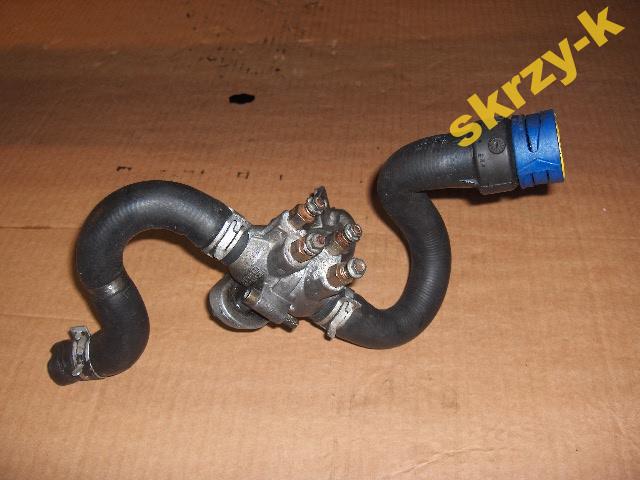

A może to jest coś takiego jak na zdjęciu
Przykład pochodzi z Laguny2, montowane jest seryjnie w większości aut z silnikiem diesla.
> z silnikiem diesla.

> Hmm... na pierwszy rzut oka wygląda baaardzo podobnie
