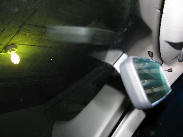

Jako że dzisiaj fotki turbo robiłem to przy okazji cyknąłem i lusterko zlosnik.gif

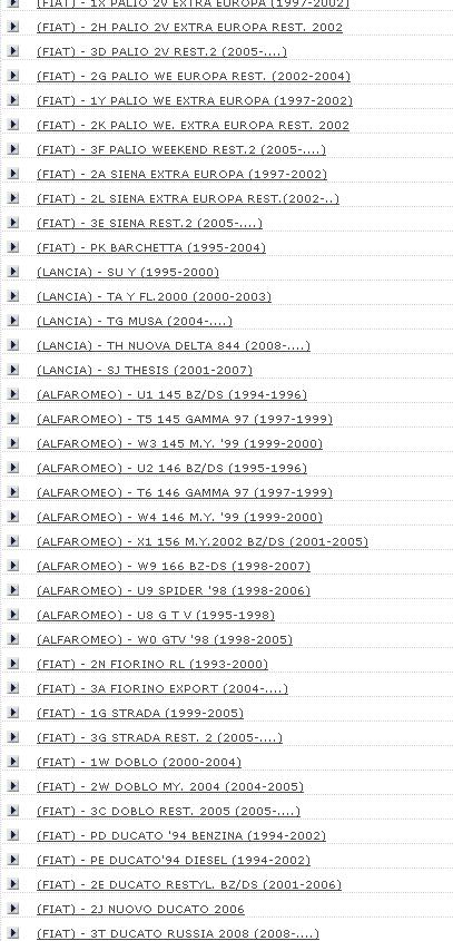

tak, lusterka z 500tki zwykle sa identyczne jak do nb, uchwyty mocujace lusterka aktualnych modeli fiata sa identyczne, ten lusterka co pokazales sie wyciaga z mocowania na szybie..
lista identycznych mocowan w autach:
