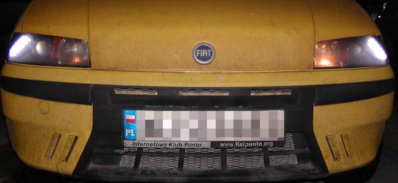

Nosiłem się z zamiarem zamontowania świateł dziennych w fabrycznych lampach mk2 od długiego czasu. Jakieś 3 lata temu wyciąłem otwory w zaślepkach lamp przeciwmgłowych (kolor fioletowy na pierwszym zdjęciu) i wstawiłem najmocniejsze wtedy ledy, ale słabo świeciły, poza tym na przeglądzie diagnosta kazał mi je wyłączyć.
Ostatnio za sprawą tanich lamp dziennych ledowych z oznaczeniem DRL - czyli legalnych, postanowiłem wprowadzić w życie stary plan.
Wykorzystałem stare otwory wycięte w zaślepkach po przeciwmgłowych i przez nie wprowadziłem światła dzienne do środka lampy.
Kolorem czerwonym zaznaczyłem otwory (2 stare i jeden nowy) do których zamocowałem światła dzienne.
Światła wybrałem jak najmniejsze, żeby się zmieściły. Zamocowałem do nich druciki (kolor żółty, zdjęcie poniżej) zamiast fabrycznych mocowań.
Światłą dzienne są poparte w trzech punktach (kolor żółty, zdjęcie poniżej) i zamocowana drutami do wkrętów wkręconych we wcześniej przygotowane otwory. Ustawienie świateł było w zasadzie tylko jedno - każde inne powodowało, że nie świeciły na wprost auta.
Wewnątrz światła przymocowane są w trzech punktach (kolor żółty, zdjęcie poniżej) drucikami zawiniętym za wkręty i zalutowanymi.
Elektrycznie podłączyłem światła dzienne +12V do (+) żarówki postojowych, masę do (+) świateł mijania poprzez diodę - zaporowo (katodą w stronę żarówki świateł mijania). Efekt takiego podłączenia jest taki, że jak zapalam światła postojowe, to mam zapalone dzienne, a jak przełączam na mijania, to dzienne gasną - nie potrzeba żadnych dodatkowych przełączników ...
Jest niestety jeden problem - okazuje się że po włączeniu świateł postojowych zapalają się tylko postojowe, światłą dzienne zapalają się dopiero gdy na chwilę włączę i wyłączę światłą mijania ...
Wie ktoś może dlaczego tak jest?

Sprawdź czy po włączeniu świateł pozycyjnych jest przekazywana masa na ledy wink.gif
Potem sprawdź czy jest przekazywana po chwilowym załączeniu świateł mijania i czy czasem ledy nie biorą masy z żarówki, a nie z masy lampy (ja tak ostatnio miałem angryfire.gif

Prace zakończone, tylko zdjęcie muszę zrobić jak świecą.
Nie za bardzo wiem jak może nie być przekazywana ...
Masa podłączona jest do (+) żarówki mijania, a przy jej oporności to tak jakby była masa ...
Nie do końca to rozumiem, może w światłach dziennych jest jakiś układ, który ich nie odpala np. przy za małym napięcie albo nie wiem co ...
> Potem sprawdź czy jest przekazywana po chwilowym załączeniu świateł mijania i czy czasem ledy nie biorą masy z żarówki, a nie z masy lampy (ja tak ostatnio miałem)
Mam H1 - masa jest podana na stałem na obie żarówki - mijania i drogową ...
Ale fakt może to być inna masa nić dla świateł postojowych - to jest jakiś trop ...

Lampy już były założone zanim o tym napisałem, tylko zdjęć nie zrobiłem ...
W autku wygląda to dużo lepiej niż na zdjęciach ...

napewno gdy swieca to wygladaja duzo lepiej niz foto pogladowe ktore zapodales

nie, nie użyłeś przewidzianego sposobu mocowania, lampki są pod dziwnym kątem...
> Montaż jest adekwatny do masy lampki ...
co Ty za bzdury piszesz, to będzie latało na nierównościach we wszystkie strony, z czasem dostanie luzu i będzie jeszcze bardziej latało. Za dużo pkt łączenia ma, nie ma prawa siedzieć idealnie sztywno
> Miejsce dobre jak każde inne, a nawet lepsze - wymagania dotyczące
> umiejscowienia (wysokość i odległość) są spełnione, dodatkowo
> nie trzeba ich specjalnie czyścić, bo robi się to razem z
> głównymi światłami.
wmawiaj sobie, wmawiaj.
> Światła założone są zgodnie z wymaganiami dotyczącymi wymiarów,
> niestety miejsce nie jest całkowicie legalne, ale
> zdrowo-rozsądkowo, według mnie jest ok.
Twój zdrowy rozsądek w tym wypadku nie ma nic do rzeczy.
> Zauważ, że problem nie leży po stronie miejsca zamontowania, a
> spełniania przepisów i to w aspekcie umieszczenia dodatkowego
> źródła światła w reflektorze, w którym w tym miejscu nic nie ma
> i umieszczenie tam świateł dziennych nie ma wpływu na działanie
> innych elementów.
zauważ, że te lampki są przeznaczone do montażu zewnętrznego i na taki montaż mają ''obliczoną'' moc, zamontowanie ich za dodatkową osłoną zmniejsza skuteczność
> Jak napisałem wcześniej - ja o tym myślałem przynajmniej od 3 lat -
> właśnie o światłach dziennych ledowych, to że ostatnio wszyscy
> zaczeli - to nie moja wina ...
ale owi ''wszyscy'' wykazują często taką samą fantazję jak Ty.
Ps. jak ja nie cierpię takich użytkowników dość, że to oślepia, źle zamontowane, to jeszcze może xsenonki wrzuć sciana.gif
Ale o co chodzi, jaki dziwny kąt, 45°?
Nigdzie nie jest napisane, jaki ma być kąt ...
> co Ty za bzdury piszesz, to będzie latało na nierównościach we wszystkie strony, z czasem dostanie luzu i będzie jeszcze bardziej latało. Za dużo pkt łączenia ma, nie ma prawa siedzieć idealnie sztywno wmawiaj sobie, wmawiaj.
Być może jakbyś Ty zakładał, to by latało, u mnie te nie latają a stare nie latały przez 3 lata ...
Ogólnie - jeżeli chodzi o przepisy to oczywiście zdrowy rozsądek nie ma nic do rzeczy, przepisy są jakie są, ale na szczęście zmieniają się ...
Tak, oczywiście - zmniejszam, ale bardzo mało. Brak czyszczenia światła po jednym dniu deszczowej pogody zmniejsza więcej niż przezroczyste szkła reflektora ...
Niestety nie znam fantazji "wszystkich" ...
> ... Ps. jak ja nie cierpię takich użytkowników dość, że to oślepia, ...
Nie wiem za bardzo o czym piszesz, ale jeżeli światła dzienne innych użytkowników drogi oślepiają Ciebie, to współczuję i chyba jednak powinieneś udać się do okulisty.
> źle zamontowane,
Źle pod względem prawnym - zostało już wyjaśnione, odpowiednie kroki zaplanowałem ...
