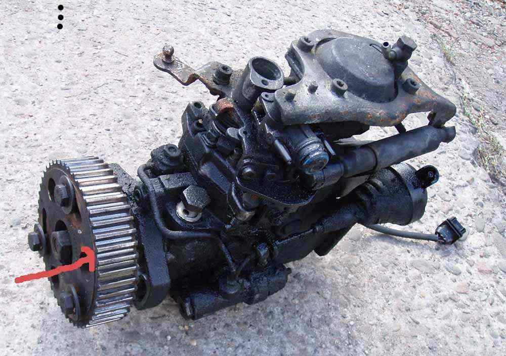

kręcisz w strone plusa (!) tą dużą śrubą na środku. Wówczas pasek jak i zęby koła pozostaną na miejscu a przesunie się tylko wałek pompy. Wtrysk będzie następował troszke szybciej
Tam nie ma żadnej obudowy. Na pompie masz takie wymyślne koło , któremu, jak poluźnisz te 3 śruby, możesz przestawiac położenie zębów. Z reszta zobacz na obrazku, zaraz wstawie
Co do pompy, nie ważne jaki producent, robi się całą operację bardzo podobnie.
A to zaznaczenie to ma być tak, żebyś zauważył ile przesunie się środkowa cześć koła wobec okalających ją zębów. Rozumiesz. Więc też zaznaczasz mniej więcej tam, gdzie wskazuje strzałka.
> podobnie.
dobra widzę rysunek
czyli podsumowując patrze w która strone kręci sie koło, znaczę od przodu (czoła) koła kreske i znaczę na zębie tak samo, nastepnie luzuję 3 sruby i srodkowa nakrętkę przekrecam zgodnie z kierunkiem ruchu kola i dokrecam sruby. Dobrze zrozumiałem??
Aha a czy pasek nie bedzie trzymał zebów??
EDIT: myślę, że w lucasie koło bedzie podobne wink.gif
dobrze
będzie trzymał, bo ma trzymać. Zęby się nie ruszą, tylko przekręcisz wewnętrzną częścią koła, a więc wałkiem pompy.

daj rozrusznik do elektryka na wymianę tulejek i szczotek. (albo sam wymien, nie ma wielkiej filozofii). Nawet na minerale powinien kręcić dość żwawo, zakładając, ze aq masz dobry. To też pomoze w odpalaniu.
> dobrze
myslę, że w jakimś sposób troche to pomoże choć z drugiej strony do max. -5 nie mam jakiś wielkich problemów z odpalaniem a już nie wspomnę o temp na plusie ale w okolicach zera... confused.gif
może faktycznie ciśnienie jest już tak niskie, że utrudnia odpalanie, bo choć na blacie jest 252 kkm to cholera wie ile on ma już faktycznie a na cylindrach mechanior mówił że jest juz karb... frown.gif
EDIT: wymiane tulejek i szczotek planuje na ciepłe miesiące bo teraz nie chce mi sie tam babrac na zimnie a nie mam garazu tak aby na dłużej autko tam wstawić...

W piatek lub w sobote biorę się za robotę tj:
- wymiana lotosa 15W-40 na Valvoline Maxlife 10W-40
- wymiana tulejek w rozruszniku i ogólne przeczyszczenie
- ustawienie kąta wtrysku
No i właśnie mam pytanie dotyczące kąta wtrysku. 2 miesiace temu miałem wymienianą UPG ale że były kłopoty z tym to dwa razy miałem to robione. Gdzieś wyczytałem, że po każdej wymianie rozrządu zalecane (zalecane a nie konieczne) jest sprawdzenie i ustawienie kąta wtrysku. Czy tak jest faktycznie? Bo jeżeli tak to tłumaczyłoby to moje kłopoty z odpalaniem...choć z drugiej strony rok temu ten sam mechanik zmienial mi rorząd i nie miałem takich kłopotów, co prawda ciezko palił po nocy jak był zimny (na ciepło to pali po 2 obrotach wału) ale tym razem jest to bardziej odczuwalne.
Druga sprawa czy przestawienie kąta o ten podawany tu milimetr (róznica pomiędzy znakiem na zębie a na srodku koła) to jest duża zmiana kąta?? Załózmy że teraz kat wynosi 0,5 to po przestawieniu o 1 mm na ile zmieni sie kąt (orientacyjnie)??
Ponieważ pompa jest napędzana paskiem rozrządu to zaleca się kontrolę kąta po każdej wymianie paska.
Co do stopni to podziel sobie 360*/obwód koła o promieniu na którym leży znaczek i wyjdzie ile stopni liczy sobie ten milimetr.
zakładam, że tak jak napisał kol. nunu7 mam zbyt późny wtrysk wiec muszę go przyspieszyć aby zlikwidowac objawy jakie mam czyli kłopoty z odpalaniem.
Jeśli dobrze pamiętam, zbyt wczesny wtrysk objawia się siwym dymem przy odpalaniu + cięższe kręcenie dla rozrusznika bo moment wtrysku i detonacja występuje za wcześnie w momencie gdy tłok wykonuje jeszcze ruch do góry. Towarzyszą temu zbytnie nagrzewanie się głowicy i często może doprowadzić do uszkodzenia UPG lub nawet stopienia samych tłoków. Jedyny plus to lepsze przyspieszenie.
Zbyt późny to lekkie kręcenie, czarny dym przy odpalaniu i cięższe zapalanie szczególnie na mrozie. Moment detonacji następuje w momencie już ruchu tłoka w dół.

najgorzej to chyba jest z tym odpalaniem, wiec pzostaje tylko przyspieszyc kąt...
Przestawienie o 1mm to dość sporo. Nie bardzo dużo, ale różnicę da się odczuć.
Mniej więcej o tyle przesuń na początek. Daj autu dobrze wystygnąć i zrób test odpalania.
Co się stanie gdy kąt będzie przestawiony za daleko?
- silnik będzie chodził wyczuwalnie dla ucha twardo (nawet jak nie wiesz teraz o co mi chodzi, to gdybyś przesadził, to gwarantuję ci, że rozpoznasz inny hałas)
Dziś udało mi się zakończyc co wczoraj zacząłem czyli wymiana tulejek w rozruszniku, wymiana minerala na połsyntetyk no i regulacja wyprzedzenia wtrysku.
Koło środkowe przestawiłem na oko o 1-2 mm w prawo czyli zgodnie z obrotem koła podczas pracy. Nie za długo stał niczym próbowałem go palić wiec nie moge powiedzieć obiektywnie czy pomogło czy nie, to wyjdzie moze po dzisiejszej nocy. Przyrostu mocy nie zauważyłem, kopcenia też a i praca(odgłos) silnika chyba tez sie nie zmienił- przynajmniej nie zauważyłem bo chyba za bardzo wsłuchiwałem się chcąc coś usłyszec przez co straciłem obiektywizm wink.gif
Tak wiec pozostaje czekac na jakis wiekszy mroz który zweryfikuje moje prace.
Aha jakby ktos sie pytał czemu dwa dni to robiłem to juz odpowiadam, wczoraj troche zeszło mi z rozrusznikiem(małe komplikacje) i dzis dopiero wymieniałem olej i regulowałem pompę a dodatowo znowu musiałem wyciagac rozrusznik bo po wczorajszym bendiks nie odbijał dobrze i słyszalny był 2 sek. zgrzyt...
EDIT: myślę, że przestawienie kąta sprawi, że nie bedzie trzeba krecic długo rozrusznikiem bo czesto kreciłem kreciłem i kreciłem, silnik niby juz łapał, niby pracował wudawało się , że już odpali a jak przestałem krecić to i on przestawał, dopiero 15 sek. krecenie non stop powodowało że w koncu załapał...
korzystając z z słonecznej pogody i +4 na słońcu wziąłem się za przestawienie tego kąta wtrysku
jak by nie było opelek mój zimą nie pali za specjalnie myśląc że przyśpieszenie kąta wtrysku to złoty środek raczej szybko ostudziłem swoje emocje
przestawiałem z 8 razy przyśpieszając a nawet opóźniając to zawsze było gorzej niż orginalnie więc powróciłem do punktu wyjścia (mam nadzieje ze trafiłem tak jak było )
wiec moim zdaniem przyśpieszenie kąta wtrysku pomaga ale wtedy jak ten kąt jest opóźniony jak jest dobrze lepiej się nie zrobi
tak swoją drogą kąt wtrysku sam z siebie się nie przestawi no chyba że są poluzowane śruby
sprawdzić można ale przestawianie to nie jest złoty środek na złe odpalanie no chyba ze jak pisałem źle wcześniej był ustawiony

u mnie jak narazie to nie widze roznicy, musze poczekac az auto przez noc ostygnie...
skoro było tylko gorzej to znaczy że miałeś dobrze ustawione...
a nie zaznaczyłeś poczatkowego położenia??
żadno odkrycie, jeżeli coś jest dobrze to lepiej sie juz nie da zrobić... wink.gif

a przy wymianie rozrządu, przy wymianie UPG??
Po każdej wyianie rozrządu w mojej astrze (a były już 3) musiałem doregulowac kąt wtrysku, bo auto słabo odpalało (2 razy) lub też chodziło twardo jak traktor. A więc jednak po zmianie paska cieżko jest ułożyć koła idealnie tak jak przedtem.
no racja. Ale spróbować można było.
Ps. Może za dużo przestawiałeś na raz. Z mojego doswiadczenia wiem, że silnik pracuje jeszcze przyzwoicie do 1mm w prawo i w lewo od ustawienia optymalnego. Dopiero jak przestawisz jeszcze wiecej, to zaczyna kulawo pracować na wolnych obrotach, ciężko odpalac, kopcić przy przegazówkach (dla wtrysku późnego) lub też cały drżeć i chodzić twardo (dla zbyt wczesnego)
Zobaczymy jakie rezultaty będą u przemty'ego.
