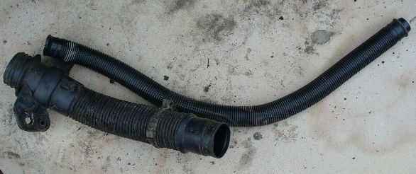

> Czy ktoś z Was miał taką przypadłość albo podejrzewa, gdzie leży usterka?
Naprawiłem tankowanie już benzyna nie chlusta z powrotem.

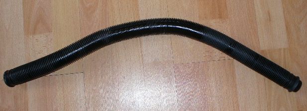

wymontowałem pompkę paliwa ze zbiornika. Zobaczyłem tam długi wąż leżący na dnie zbiornika. Więc go wyciągałem, zamontowałem pompkę paliwa tak jak była. Następnie podniosłem auto prawy tył aby odkręcić koło. Następnie odkręciłem wąż wlewu paliwa kluczem 13 i ten cień cieszy wąż który był w zbiorniku wcisnąłem do środka grubszego węża od wlewu paliwa.
> ten cienki wąż leżał luzem czy go wyszarpałeś?
Leżał luzem aby go wyjąc odkręciłem pompkę paliwa. Być może że u niektórych nie będzie trzeba odkręcać pompkę, ponieważ może jeszcze całkowicie nie wpadł do zbiornika. Przyczyna która ten wąż wpada do zbiornika jest gdy wkładamy na stacji pistolet aby zatankować, ten wąż jest karbowany i łatwo się haczy i z suwa. Długość węża 70 cm jego wygląd w załączniku.
