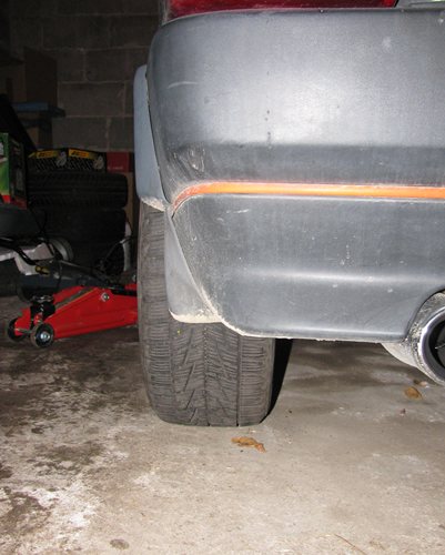

Mam 14" 165/60 na feldze 5,5'
> i wsio idealnie pasuje
Masz jakieś dystanse pod te felgi,nie ociera nic?
nie mam nic, od wlewu paliwa jest ok 1,5 cm luzu, ale na wiosnę zobaczę jak będzie wyglądać z dystansami 5mm bo mam do takowych dostęp waytogo.gif
