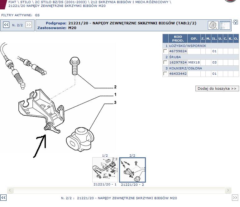

tak, w 1.8 trzeba przeczyścić tę śrubę, która jest osią

witam, coraz gorzej wchodzi mi 4 i 3 bieg, a wsteczny to już tradycyjnie. Chodzi o silnik 1.8, ale nie zdarza się to ciągle tylko co jakiś czas, co może być przyczyna?
