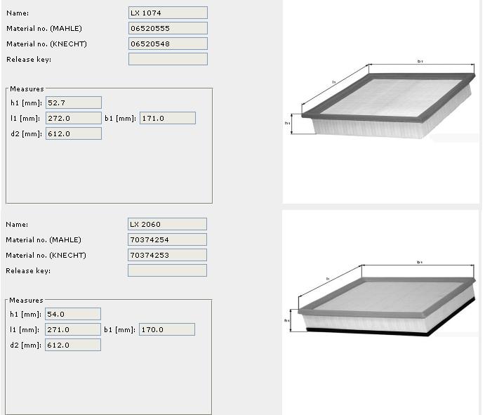

Ciekawie wygląda LX2060 KNECHT-MAHLE - ma on jeszcze dodatkowo gąbkę na całej powierzchni filtra. W niektórych autach są do wyboru dwa- ten bez i z gąbką (opisywany często jako praca w trudnych warunkach / o dużym zapyleniu). Ciekawe czy LX2060 pasował by zamiast LX1074?
wymiarami się minimalnie różnią, a wg katalogu Knecht'a pasują do różnych silników hmm.gif
I wymiarami tez się deczko różnią:
MANN podaje ze do jtd 115 mozna stosowac zarowno filtr C 28105 jak i wersje C28105/1 - W warunkach silnego zapylenia, tez min wymiary sie roznica wiec na 99% jest to to samo, jesli masz filtr jakis bez wkladki to pyknij wymiary na priv a ja Ci zrobie wymiany oryginalu z gabka i zobaczymy w realu zlosnik.gif
edit.. zreszta sobie przypomnialem ze ja przez 10tys km mialem ten film MANN'a C28105 bez wzmocnienia gabki i all oki bylo wiec na bank mozesz klasc C28105/1 czy LX'a zlosnik.gif
