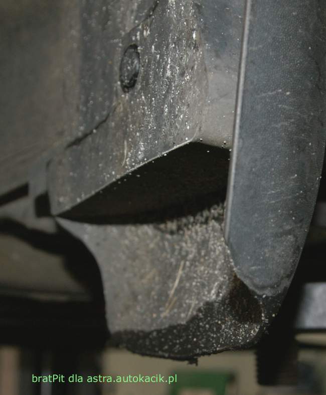

nie zgadzam się, co najmniej dwukrotnie wrzucałem tu foto chlapaczy przednich po modyfikacji która powoduje że np ja od 3 lat nie zgubiłem żadnego z przednich chlapaczy, (tylnych nie posiadam),
brat
EDIT nie mogę tego znaleźć więc poglądowe foto wrzucam raz jeszcze - takie ich wycięcie powoduje że nie udało mi się ich zgubić jak dotąd.

U mnie na nadkolu były "zaznaczone" miejsca pod spinki. Wyciąłem nożykiem szczelinki i tu wcisnąłem spinki. Aby chlapacz nie rysował lakieru można przed założeniem okleić to miejsce smile.gif

wszystko jest na spinkach załączonych do kompletu chlapaczy, zatem dwie spinki i widoczny na zdj. nit plastikowy, poza tym na zew. powierzchni błotnika jest przyklejona taśma która jest również w komplecie z chlapaczami, ma za zadanie chronić lakier w miejscu styku krawędzi chlapacza z lakierem,

ważna uwaga, folie załączone do chlapaczy są niewystarczające i należy we własnym zakresie nakleić szeroki pasek przezroczystej folii bo o ile takie wycięcie jak na załączonym zdjęciu wcześniej powoduje że chlapacze się nie urywają zimą od śniegu i lodu a także latem przy zahaczaniu o krawężniki to pracują po blasze w szerszym zakresie niż załączone folie zabezpieczające i mogą wytrzeć lakier do gołej blachy a wtedy kłopoty,
