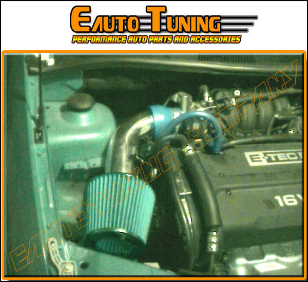

Jakby do tego filtra dobrać odpowiednią rurę łączącą go z przepustnicą i doprowadzić do niego zimne powietrze to może by to coś dało prócz efektu psychologicznego smile.gif
Takie cuś...
W trampku mialem fajny dolot - Gumowa rure i przeplywke z passata (pasowala jako redukcja) zeby.GIF
> Ja o wkładce a nie stożku pisałem
zauwazylem jakas poprawe u sibie po zamontowaniu tej wkladki ?
