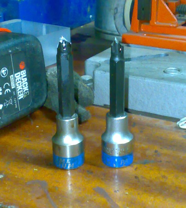

> Ciezko odkrecic te "ribe" na ktorych jest przykrecona glowiczka,
> odkrece normalnymi torxami?
Moze byc cięzko.
Rozbierałem niedawno fefnastke i zlamałem dwie nasadki ribe kingtona - i od głowicy i od półgłowiczki. Próbowałem torxem ale się zwinął. Musiałem pojechac po nowy kpl ribe frown.gif

> Moze byc cięzko.
Kiedyś miałem jedną taką oporną śrubę. Zerwałem 2 klucze aż "ząbki" w śrubie się zerwały. Potraktowałem ją wiertarką, łeb odpadł a śrube z bloku ręką dało rade wykręcić icon_eek.gif
