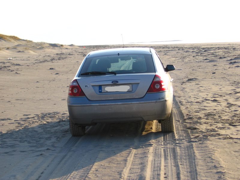

Ja jeździłem
i
Nie wiem jakim Ty jeździłeś

No ja jezdzilem raczej czyms co sie do takiej jazdy nie nadaja, scisle tym co mam podpisie...
Dlatego u mnie raczej jazda po wydmach odpada.
Ale na plaskim dalo rade.
Jedyne czego sie balem, to ciezko mi wyczuc kiedy auto zacznie grzeznac i kiedy sie moge zakopac.
A w moim przypadku zakopanie nie jest najlepszym pomyslem, ze za kilka godzin zwykle przychodzi przyplyw i wsumie w ten sposob moglbym sie pozegnac z samochodem.

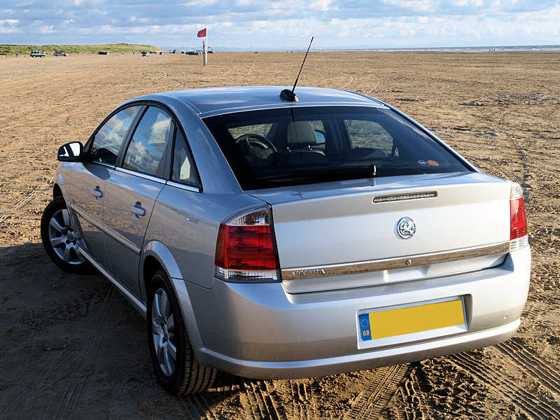

A ja bym sie spytal o jaka plaze chodzi, bo moze byc taka jak na obrazku, i tu nie trzeba zadnego respektu biglaugh.gif
A co do tematu - czesto gesto w lesie spotykalem drozki, na ktorych piach byl gleboki, i bardzo mialki. W takich miejscach wczesniej dostosowywalem bieg i nie pozwalalem na zatrzymanie auta. Ale to byly maluchy, czy inne popierdolki, na oponkach 135/145. Autor w Mondku ma pewnie kapciochy 205/215, wiec juz dosc szeroko i nie sadze, by spuszczeni powietrza ze standardowej opony, powiedzmy profil 50/55 na wiele pomoglo. Raczej dobry, gleboki bieznik na osi napedowej i dostosowany bieg.
Autorowi watku polecam nie jedzic po dzikich plazach, skad nie bedzie mial go kto wyciagnac - szkoda ryzykowac, bo w takim wypadku mozna sie pozegnac z ubezpieczeniem, jak goprzyplyw spotka biglaugh.gif.

Heh no wsumie podobna jak Twoja.
Jedyne co to na dojezdzie do tego miejsca bylo ciut bardziej grzesko po drodze w jednym miejscu.

No mam 205/55...
taki piasek to pikuś, zabawa zaczyna się w piasku gdzie auto grzęźnie na głębokość opony (ok 20cm) grinser006.gif
zasada prosta - nie zatrzymywać się i delikatne ruchy kierownicą
na grząskim piasku vitara (1100kg) na oponach 215 ledwo ruszała przy 4x4 grinser006.gif
> A bieznik, heh, to sa zimowki
wbrew pozorom agresywny bieżnik nic nie daje na piasku, na sypkim nawet przeszkadza, zimówka jest IMO optymalna
Podobnie jak u mnie, plus mase dziur czesto wypelnionych woda, ze nie wiesz, gdzie wjezdzasz.
> No mam 205/55...
No to jak traktor powinien Mondek isc.

A, takie buty. U mnie, jesli plaze sa udostepnione dla samochodow (jak na obrazku), sa zabezpieczane przez ochrone plazy, i jak sie zakopiesz to Cie wyciagna.
