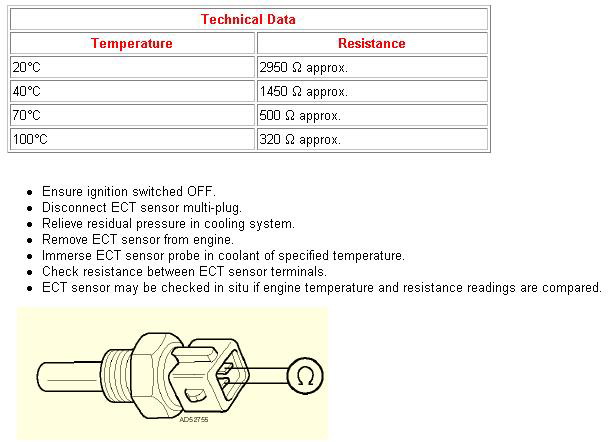

Znajdź tabelkę jaka powinna być rezystancja przy danych temperaturach i zastąp czujnik rezystorem o takiej wartości, jak powinna być przy normalnie nagrzanym silniku.

W Sam naprawiam znalazłem takie wartości:
-Wyciągnąć wtyk złącza przy czujniku.
-Podłączyć omomierz do styków czujnika.
-Zmierzyć rezystancję i porównać z wartością
wymaganą. Dla innych temperatur, niż podano
w tablicy, przyjąć wartości pośrednie.
Temperatura Rezystancja
0°C - 4,8 do 6,6 komh;
+ 20°C - 2,2 do 2,8 komh;
+ 40°C - 1,0 do 1,4 komh;
+ 80°C - 270 do 380 omh;

"Wybrałem się do diagnosty i okazało się że czujnik temp. nie działa (przy rozgrzanym silniku wskazywał za niską temp. około 24 stopnie-stąd to wyższe spalanie)"
Ten czujnik to chyba jednak sprawdzę, tylko jakoś blado widzę dokładność takiego pomiaru. Przecież temperatury cieczy nie określę dokładnie.

Nie musi być dokładnie. Rozgrzej silnik do włączenia wiatraka i pomiar w 100* masz załatwiony. Gorzej w dolnym zakresie, bo temperatura na zewnątrz daleka od 20*
Zawsze możesz wykręcić czujnik (wyleci trochę płynu) i sprawdzać w czajniku z termometrem wink.gif

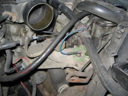

Ktoś mi może unaocznić gdzie jest ten czujnik temperatury ?
Bo nie mogę go dojrzeć. Jakieś zdjęcie by się przydało miejsca zamontowania bo patrzyłem po schematach i powinno być gdzieś w okolicach linki od gazu ale ja nie widzę.
> zamontowania
Litości... 5 post tego tematu i zarazem pierwszy lelka:
Quote:
"Pińcet" razy były na forum foty czujnika, pisz w szukarkę
+czuj +komp
i daj sobie 3 lata.
Jak tu mieć do Ciebie jakąkolwiek cierpliwość niewiem.gif ...
Nikt nikomu nie każe odpowiadać jak nie ma ochoty. Cierpliwość to można mieć do dzieci. Możemy już wrócić do tematu czy już się nic więcej nie dowiem ?
Przecież pisałem że to co znalazłem mi nie pomogło w odnalezieniu czujnika.Takie foto znalazłem.

Przez pewien czas na kąciku obowiązywał zakaz zapodawania fot umiejscowienia czujników temperatury - niektórzy nerwowo reagowali na pokazywane zdjęcie co trzy dni grinser006.gifzlosnik.gif
Zielone kółko - czujnik na zegary (to ten z Twojej drugiej foty), czerwone - do komputera

Wielkie dzięki kolego Lelek
