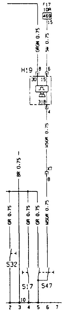

Jest w skrzynce bezpieczników, wygląda jak przekaźnik, ale ma dziurawą obudowę. Wyjmij, włóż z powrotem, zobacz czy działa. Ewentualnie sprawdź omomierzem czy cewka OK (rezystancja nie powinna być 0 omów ani "nieskończona"). Jeżeli ok, rozbierz rozbierz i sprawdź stan styków. Sprawdź na koniec czy na przewodzie czarnym jest napięcie po włączeniu stacyjki a na przewodzie szaro-zielonym napięcie po włączeniu świateł. No i czy jest masa na przewodzie biało-szarym po otwarciu drzwi.
Co do buzera.
To to jest to tak ?
Styki wyglądają na stan bdb, lampka się świeci.
Co do koloru przewodów to nie wiem do którego styku jest który kolor. Bo to o to chodzi ?
Jak by mógł mi ktoś napisać że górny styk to kolor taki i taki, lewy to masa a dolny to 12+ po włączeniu świateł i kolor taki i taki.
Na scemacie sątylko numerki styków 1, 2 i 3. Szukaj ich na brzęczku.
1 - szaro-zielony czy "światła"
2 - czarny czyli plus po stacyjce
3 - biało-szary czyli masa

Mogę Cię poratować kolorami kabli i numerami wyprowadzeń odczytanymi ze schematu, sprawdziłbym jak to wygląda "na żywo" bo mam kompletną wiązkę luzem ale gips na nodze uniemożliwia mi dotarcie do niej wink.gif
No wiec wg schematów wyprowadzenia to:
1 - "15" - czarny, przekrój 0,5mm2 - + po stacyjce - do bezpiecznika (chyba F7 ale różnie to może być zależnie od rocznika)
2 - "30" - szaro-zielony, przekrój 0,75mm2 - do włącznika świateł (przez bezpiecznik F9)
3 - "31B" - biało-szary, przekrój 0,5mm2 - masa - do krańcówki drzwi przednich lewych

Warto zauważyć, że buzer nijak się ma do oświetlenia wnętrza.
Buzer może być bez oświetlenia, albo oświetlenia bez buzera.
Wspólny jest jedynie bolec uruchamiający pary styków.
Osobny jest styk od buzera, a po drugiej stronie od/do oświetlenia.
Najpierw buzzer.
31B-kabelkiem masa do aku (do klemy), 30-kabelkiem do plusa-coś tam buczy,15- do plusa (30 cały czas podłączony) przestaje buczeć. Działa ok, po przekręceniu stacyjki(15) przestaje buczeć, jak są światła włączone buczy (30) pod warunkiem że z krańcówki jest podana masa, czyli krańcówka jest wysunięta.
Teraz gniazdo.
31B - masa, 30 - daje napięcie po włączeniu świateł, 15 - daje napięcie po włączeniu stacyjki.
I teraz najlepsze. Po wciśnięciu krańcówki w drzwiach napięcie na mierniku jest dalej choć niby powinno zniknąć żeby buzzer nie buczał (miernik podłączony pod 31B+30, światła włączone) np. w sytuacji gdzie mamy włączone postojowe i auto zostawiamy, kluczyki zabieramy. Najlepsze jest to że pomimo iż powinien buczeć bo pod akumulatorem buczy on nic !!!
Panowie pomóżcie bo chyba zbłądziłem, nie mam pojęcia jak to jest możliwe yikes.gif
Pomiary robione na włączonych światłach i stacyjce, co by prąd w zapalniczce był.
Zrobiłem pomiary na stykach 31-masa i 30-plus od włącznika świateł.
10,82 - drzwi zamknięte
11,33 - drzwi otwarte
11,77 - zapalniczka
11,77 - minus z zapalniczki, plus z pinu 30
Podpiąłem buzzer pod kable (+ 30, - 31). Pod zapalniczką bzyczy (11,77), pod stykami ze skrzynki nie (drzwi otwarte 11,33).
Wywnioskowałem z tego że urządzenie załącza się przy konkretnej wartości napięcia.
Czyli wygląda na to że jest tu winna masa (pin 31) bo jest za małe napięcie 11,33 => patrz pomiar pin 30+masa z zapalniczki-11,77.
Aczkolwiek skrajnik działa bo miernik wyłapuje różnice 10,82 na zamkniętych i 11,33 na otwartych drzwiach.
Teraz trzeba odpowiedzieć na pytanie dlaczego na tej masie jest 11,33 zamiast 11,77 ?
Jakieś pomysły ? Lelek, pyth00n ? Ktokolwiek ?

Ustaw miernik na zwarcia żeby piszczał jak ma przejście. Jedną końcówkę miernika wsadź w styk masy w gnieździe buzzera a drugą do karoserii/silnika albo minusa na akumulatorze otwieraj i zamykaj drzwi. Zobacz jakie będą wskazania miernika. Może krańcówka ma słabe połączenie do masy...
Właśnie sprawdziłem kabel tzn. odkręciłem krańcówkę i do kabla jedna końcówka miernika a do gniazda buzera, masy 31, druga. Miernik nie piszczał tylko pokazywał mi wartość 1580 i rosła za którymś razem była już 1750.
Tylko nie wiem co to znaczy, bo się za bardzo na tym jeszcze nie znam. Dla mnie jak nie piszczy znaczy że jest przerwa w kablu. Tylko chyba nie mam racji i nie o to tu chodzi. Bo wtedy skąd by były te różnice w napięciu podczas zamykania i otwierania drzwi.
Edit:
Zrobiłem pomiar tak jak mówiłeś. Jednak końcówka miernika w gniazdo masy buzera 31, druga do masy zapalniczki. Nie piszczy, pokazuje wartość na chwilę 1000, 1200 później 1350 i rośnie do 1430 na otwartych drzwiach, na zamkniętych 1. I za każdym razem tak samo.
Jak końcówka miernika jedna do masy zapalniczki, druga do śruby mocującej krańcówkę piszczy.
Śrubkę oczyściłem, otwór w karoserii też, otwór na śrubkę w skrajniku też, styki do kabelka też. I dalej nie działa. Szlag mnie zaraz trafi. Pomóżcie.

> odkręciłem krańcówkę i do kabla jedna końcówka miernika do gniazda buzera, masy 31, druga. Miernik nie piszczał tylko pokazywał mi wartość 1580 i rosła za którymś razem była już 1750.
Krańcówka ma dwa wyjścia, jesteś pewien, że mierzyłeś na właściwym? Kolor kabelka na krańcówce biało-szary. Miernik powinien wskazywać zwarcie 1-2 om max. Jeśli jest na poziomie 1500 to przewód uszkodzony, skorodowany. W takiej sytuacji zalecam wymianę lub zmostkowanie go dodatkowym przewodem: jeden koniec do biało-szary przy krańcówce, drugi do styku 31B gniazda buzera. edit: Po drodze jest złacze X7, styk nr 8 (złacze 50-stykowe, tablica rozdzielcza nadwozie z tyłu), może tam nie ma styku?
PS. Jeśli miernik napięcia został wpięty pomiędzy +12V, a rezystancję ok. 1500 om do masy, to również będzie pokazywał napięcie +12V, jakby oporu wcale nie było. Dopiero po przecięciu przewodu pokazałby 0V... Tak nie należy sprawdzać ciągłości obwodów!!!
Pozdr.
> buzera.
> ma styku?
Proszę o graficzny obraz tekstu wyżej bo nie za bardzo zrozumiałem o co chodzi a wyczuwam tu jakiś trop. Chodzi o bezpiecznik w panelu na pozycji oznaczonej 8 ? Ale co z tyłu nadwozia ?
> Pozdr.
Kolega miał na myśli , że omawiany przez niego kabelek biegnie przez pin nr 8 w 50-stykowym złączu X7, które łączy tablicę rozdzielczą z nadwoziem z tyłu wink.gif
Problem polega na tym, że w Astrze F wg schematów złącze to ma oznaczenie X6 i ma nie 50 a 64 piny biglaugh.gif
Dodatkowo kabelek od buzzera do krańcówki powinien siedzieć w pinie 12 lub 5 wink.gif (mam schematy z 3 źródeł, na dwóch jest pin 12 a na jednym pin 5).
Jedyne co się zgadza w opisie to kolor biało-szary.

> Prosimy kolegę master22221 o wyjaśnienie o co mu chodziło
A o to:
Taki miałem schemat. W opisie jest informacja, z której wywnioskowałem, że to być może samo złacze z przodu nazywa się X6 (45 stykowe), a z tyłu X7 (50 stykowe), ale niech się wypowiedzą właściciele AF. Znajduje się w pobliżu lewego przedniego słupka, może pod kierownicą?
PS. Schemat jest w języku polskim, więc może jest tylko do Astry F Classic?
Pozdr.

Ale po kolei - dysponuję 4 "rodzajami" schematów:
1. Po polsku - Z książki "Sam Naprawiam" Etzold'a - część kupionej "fizycznej" biglaugh.gifksiążki
2. Po polsku - Z książki "Obsługa i Naprawa" Wyd. AUTO - jak wyżej część książki
3. Po polsku - pliki oznaczone jako "astra95-1" a "astra95-2" pochodzące z wcześniejszej wersji naszej strony o Astrze (prawie identyczne jak te z pkt. 1)
4. Po niemiecku - plik oznaczony jako "astra91-94" pochodzące z wcześniejszej wersji naszej strony o Astrze
i w każdej wersji na schemacie, gdzie u Ciebie jest X7 u mnie jest X6, co więcej w żadnym opracowaniu nie zetknąłem się z takim numerem złącza w AF jak X7.
To wielkie 2 częściowe złącze przy nogach kierowcy znam jako oznaczane na dwa sposoby:
- X6 jako całość
- podzielone na 2 części X6 (tablica-tył nadwodzia) i X4 (tablica-przód nadwozia)
Dlatego wybacz ten "atak" w Twoją stronę, ale miałem podstawy do tego co napisałem hehe smile.gif

Mam też inne schematy AF: jeden w wersji polskiej, drugi w wersji niemiecko-angielskiej i na obu jest tak:
- X6 pin 12: w tej wersji od złacza do gniazda buzzera jest przewód biało-szary, ale od gniazda do krańcówki jest niebieski!
Ale to nieistotne jak oznaczono to złącze - wiecie, gdzie się znajduje i trzeba je sprawdzić!!! A właściwy nr pinu mozna znaleźć po kolorze kabelka...
Pozdr.

W rzeczywistości mamy jedno szare gniazdo, do którego wchodzą dwie duże wtyczki. Wtyczki są dwie ale główna wiązka nadwozia jest jedna, niepodzielna.
I wszystko w temacie - kolejny dowód, że schematy to jedno a rzeczywistość drugie, choć oczywiście stanowią duże ułatwienie wink.gif
Zlacze X6/X7 (oznaczenia wyniakajace z roznych schematów, a bedace tym samym zlaczem) znajduje sie na dole slupka A kierowcy, dostepne po zdjeciu przedniej oslony progu lewego.
