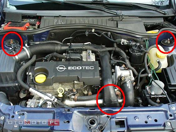

coś może być na rzeczy, to, co mi podpadło zaznaczyłem czerwonymi kółkami:
Na kielichach brak plastikowych zaślepek, obtarcie na rurze może świadczyć o tym, że podczas kolizji przedni pas "doszedł" do tej rury. Brak jest tabliczki znamionowej na przednim pasie (zostały tylko otwory).
Tak na oko to lewy amortyzator też wymieniony - sądząc po braku rdzy na gwincie. Widać tak lekko ten lewy przód stuknięty nie był...
No i teraz zauwazylem rowniez inny kolor czarnego plastiku po lewej stronie w stosunku do prawej... crazy.gif
masz na myśli skrzynkę bezpieczników (po stronie kierowcy) i airboks po prawej? lewa strona auta jest chyba jednak nowsza, niż pozostałe elementy...

Po spasowaniu zderzaka widać, że auto do bezwypadkowych nie należy. Pas przedni był wymieniany, widać to po śrubkach od strony kierowcy. Do tego ta przetarta gumowa rura, która pewnie została zniszczona na skutek spotkania z przednim pasem. Reflektor od strony pasażera był wymieniany, widać że jest świeższy, zarówno po szkle jak i po plastiku, którym przykręca się do karoserii. Coś było skręcane przy podłużnicy, śrubka jest starta, zaczyna nabierać rdzawego koloru. Przy prawym kielichu na ścianie grodziowej jest jakieś wgniecenie, za zaworem ok klimatyzacji. Ogólnie kolor pod maską wygląda jakby był plakatówką pociągnięty. Nie warto nawet jechać, żeby to na żywo oglądać.
Po tych zdjęciach chcesz jeszcze oglądać tą padlinę ? Przecież to przodu nie miało.
Zdjęcia nr 1,2 - nikt nawet nie próbował spasować zderzaka. lamp i maski.
Zdjęcie 6 - prawy okular prostowany, śruby częściowo w farbie, częściowo nie.
Zdjęcie 11 - łączenie kielicha i w dół - mieszka rdza w dużych ilościach.
