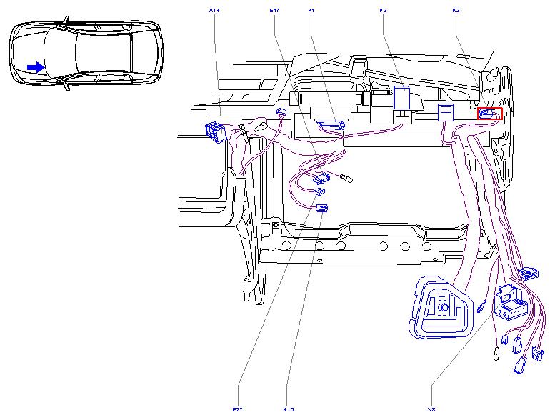

Mam podobny problem. Kasowałem już 2 razy błąd poduszki pasażera i po kilku dniach znowu świeci. Gdzie w A-G jest jakieś złącze poduszki pasażera? Patrzyłem pod schowek ale na wierzchu nic nie widać. Żółty kabel idzie sobie tylko w wiązkę i nie widać żadnej złączki. Miałem kiedyś podobny problem z napinaczem i tam znalazłem złączkę.
Jest złaczka: na końcu żółtego przewodu, wtyk wchodzi w gniazdo w poduszce. Na rysunku R2.
Pozdr.
> Pozdr.
U mnie żółty przewód do poduchy wchodzi od jej lewej strony (blisko konsoli środkowej). Wchodzi do niej i nie widać żadnej złączki. Jutro zaglądnę dokładniej jak już będę miał pod ręką interfejs, żeby błąd skasować.
