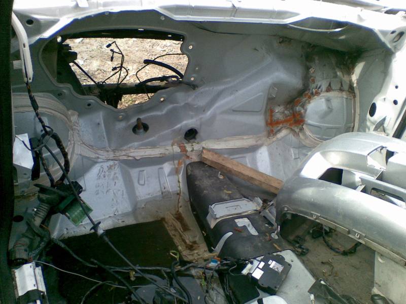

brat
EDIT: może nie tak jak na tym zdjęciu które cyknąłem ostatnio ale podobnie ;-)
Ale masz dziwnie zamontowany zderzak.
> Ja mam założony na zewnątrz

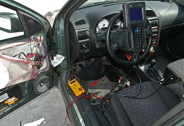

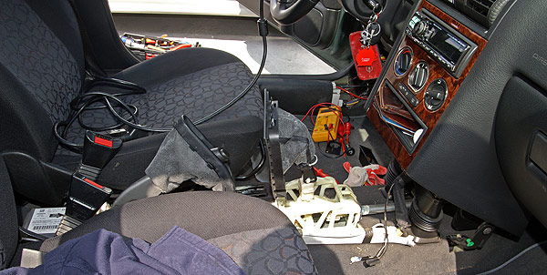

z tunelem poradziłem sobie ostatnio przy walce z usterką airbagów
o tak:
foteli (jeszcze nie demontowałem cool.gif ) ale w końcu musi być ten pierwszy raz, nie wiem tylko czy przy demontażu foteli nie powinno wymienić śrub go mocujących bo tak mi coś kołacze po głowie z procedur serwisowych,
