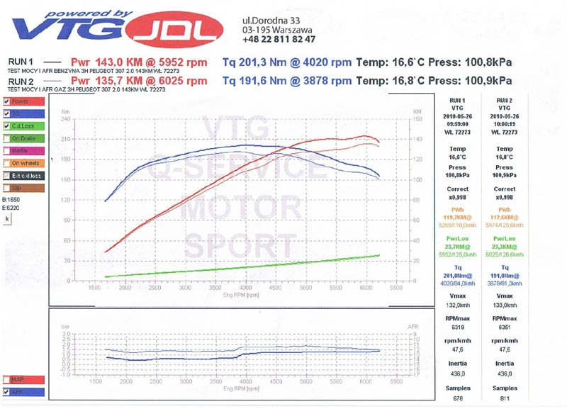

Witam,
Jakby ktoś zastanawiał się jak wygląda spadek mocy na benzynie vs LPG IV gen (BRC Sequent 24) to dzisiaj byłem na pomiarach :
Generalnie obawiałem się zbyt ubogiej mieszanki na LPG (czuć było że słabiej idzie na LPG), ale jak widać na LPG jest nawet mocniej "podlany" niż na benzynie. Niby tylko 7 KM mniej ale dupohamownia wychwyciła wink.gif
Aaaa, bym zapomniał - silnik grupy PSA 2.0 16v (EW10A), kompletna seria, 143 KM w papierach.
Jeśli dobrze patrzę, to na gazie szedł trochę "za bogato". Ciekawe, jak wyglądałyby przebiegi dla takiego samego AFR? hmm.gif
Bez szerokopasmowej sondy w układzie sterowania silnikiem jest z tym jednak lekki kłopocik (mieszanka cały czas bogata).

u mnie na bogatszej mieszance gazowej auto dość odczuwalnie gorzej jeździło niż na benzynie, szczególnie przy większych obciążeniach. po korekcie praktycznie nie czuć różnicy.
Czyli sugerujesz żeby podregulować? Sequent 24 ma bardzo prostą regulację (w porównaniu np do STAG'a) także boję się dotykać żeby nie było jeszcze gorzej wink.gif Zresztą różnica jest niewielka...
Można oczywiście spieprzyć, ale wyglada na to, że jakby mu dla WOT deko LPG odjąć, to różnica mogłaby się zatrzeć, bo ilość paliwa może być teraz faktycznie trochę przesadzona.
A i katalizatorowi ulżysz...
Nie wiem tylko, jak często jeździsz z butem w podłodze.

Autem głównie jeździ moja żona, a ona lekkiej nogi nie ma. Jak ja wsiadam to też często obrotomierz zagląda w górne stany wink.gif
Niestety regulacja w BRC Seq24 jest kompletną porażką - w programie jest suwak którym procentowo regulujesz ilość gazu. Tak naprawdę nie wiadomo jak przeliczać te % oraz od jakich obrotów/obciążenia zaczyna to działać (brak wglądu w mapę).
Narazie zostawiam tak jak jest, jak znajdę w W-wie warsztat posiadający szerokopasmową lambdę oraz laptopa do BRC to może spróbuję pogrzebać.

to ja dorzucę mój wykres bo jest dość ciekawy, dodam że autko to focus z podpisu, 1.8 16vV, 120KM
instalacja SQ24, ustawiana tylko na postoju, "na bogato"
na benzynie wynik prawie idealny
na gazie ... cóż sami oceńcie, ja to czułem w czasie jazdy icon_rolleyes.gif
jest sens grzebać ?
co można osiągnąć ?
bo teraz mam duży wzrost mocy w użytecznym zakresie obrotów 1,5-4krpm spineyes.gif
(niebieski LPG, czerwony noPB)
Wg mnie warto podregulować bo spadek mocy rzędu 15KM przy sekwencji to sporo. oslabiony.gif Wyraźnie widać że powyżej 4krpm jest coś nie tak.

A jak ze spalaniem (procentowo benzyna vs lpg)?
Ja bym trochę zubożył, ale dopiero po pomiarze AFR'u. U siebie w końcu zostawiłem tak jak było, jak kiedyś dorwę się do sondy szerokopasmowej to dopiero powalczę wink.gif
ostatnio zostało zubożone o 7% (wcześniej podniesione o kilkanaście),
musi być "na bogato", bo wyskakuje błąd ubogiej mieszanki
rozmawiałem na temat wykresu i powiedział że pierwsza część - do 4krpm, to efekt "zaśmiecenia" ecu przez jazdę na gazie
w drugiej części można by się pobawić, bo spadek nie powinien być mniejszy niż 4-5KM
