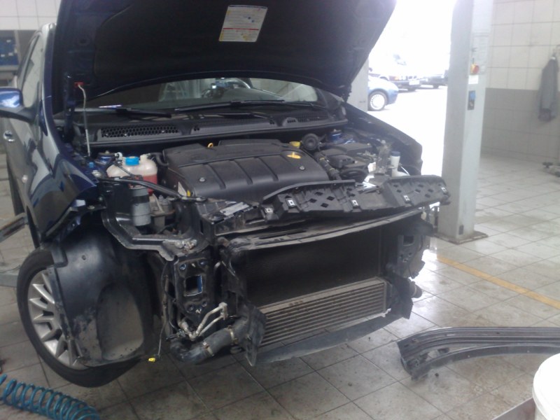

Moje auto dzisiaj tak właśnie ma wyglądać... Wczoraj z marszu zostawiłem je w serwisie. Wczoraj na umówionej kontroli okazało się, że mają właśnie taką chłodnicę na stanie, ale wymiana trochę trwa i zapytali czy zostawię im auto na tą wymianę. Więc zostawiłem.

A ja mam już auto u siebie, oczywiście z nową chłodnicą. Co prawda zostawili mi za dużą i krzywą szczelinę pomiędzy maską a tym plastikiem atrapy chłodnicy koło zamka maski, ale zrobiłem już sobie korektę i wszystko jest w porządku! Po prostu trochę za nisko opuścili ten cały plastik w kolorze nadwozia i plastikową ramkę, do której się go przykręca...
Mam wrażenie, że klimatyzacja teraz działa wydajniej i chyba nie jest to kwestia tego, że układ był ponownie nabijany, bo przegląd klimatyzacji miałem w listopadzie!
