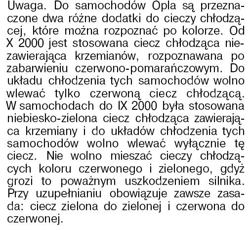

> Nie zauważyłem żadnych wytrąceń. Płyn jest klarowny.
Najcięższe cząstki osadzają się najniżej, nie zobaczysz ich.
PS. Cytat z Etzolda: "Sam naprawiam Astra II i Zafira":
Pozdr.
Ponieważ zalecenie to jest mi od dawna znane zawsze się do niego stosowałem kupując w moim przypadku niebiesko-zielony płyn GM. Problem w tym, że od kilku lat raczej nie ma go już w sprzedaży. Wyparł go właśnie czerwony płyn longlife. Jeśli np. zalecany płyn musi zawierać krzemiany, to czy każdy niebiesko-zielony ma je w sobie (stąd celowe barwienie płynu w celu rozróżnienia) czy też należy szukać informacji na etykiecie co pewnie będzie trudne. Ja tylko głośno myślę ale może jakiś chemik wysnuje teorie o co chodzi z tymi krzemianami wink.gif
> Pozdr.
a jednak może jest to oryginalny płyn zielono - niebieski. To co wcześniej było pokazane to czerwony. Czy te zielono-niebieskie ustrojstwo też dostanę ?
"przy uzupełnianiu - zachować kolory"
Jeżeli jest problem z zakupem zielonego (na dolewkę), to może po prostu wymienić całość na czerwony i pozbyć sie uciążliwego szukania czy robienia zapasów zielonego ??
Domyślam się, że w samej konstrukcji samochodów z różnych roczników nic się nie zmieniło, a tylko fabryczny płyn jest inny więc czerwony mu nie zaszkodzi.
Czy całkiem się mylę??
potwierdza to, że generalnie w silnikach Zxx był stosowany fabrycznie czerwony płyn chłodniczy, w Xxx był zielony, (nie dotyczy to F Classic która pomimo silników Xxx od MY01 miała również czerwony płyn),
w "Sam naprawiam" VB jest identyczna treść
ale z uwagi na to, że nie udało mi się zakupić "sterej" wersji płynu, zalałem czerwony do rocznika 99'
eksperyment w toku :-DDD
> Pozdr.
No dobra. Nie było mądre mieszanie.
> 99'
No widzisz ja podobnie. Miałem zielony lub niebieski. A że w momencie awarii na stacji na której stałem był tylko czerwony więc zalałem czerwonym (studiując wcześniej etykietki rożnych czerwonych jakie tam mieli) i tak mam do dziś.
