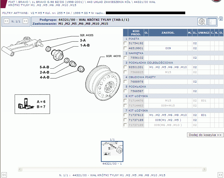

46519901 - piasta z paskiem magnetycznym do ABS-u co określa kod zastosowania 009 .
> Wklejam dla potomności
