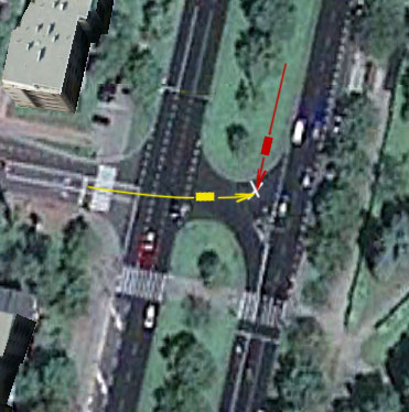

Pierszeństwo
Wyjeżdżam z uliczki pod domem na główną drogę na dodatek na przeciwko wyjazdu jest przystanek, zakładam, że skręcam w prawo. Z prawej strony za ok 30m jest duże skrzyżowanie, na drodze na którą wyjeżdżam przed tym skrzyżowaniem są namalowane ciągłe linie.
Następuje sytuacja: z prawej strony mimo namalowanej linii ciągłej przystanku, skrzyżowanie facet zaczyna wyprzedzać przez co znajduje się centralnie na moim pasie tuż przed maską.
Co w przypadku kolizji ? Czyja byłaby wina ?
Moja ? Bo wyjeżdżam i powinienem ustąpić pierszeństwa ? Ale skoro skręcam w prawo to chyba tylko powinienem się upewnić czy nie jedzie nic z mojej lewej strony ?
Proszę mi tu łopatologicznie wytłumaczyć

Linia ciągłą jest namalowana do samego mojego wyjazdu. A co w przypadku gdyby zamiast linii stał mur ?
To samo tyczy się pasa wyłączonego z ruchu, a jest skrzyżowanie na którym wszyscy omijają auta skręcające w lewo pasem wyłączonym z ruchu i co wtedy ? Ja skręcam w lewo ten z przeciwka też, a tam zza auta z przeciwka po pasie wyłączonym z ruchu jedzie jakiś "przepisowy" kierowca dochodzi do kolizji i co ja mam być winien ? faint.gif

Kojarzysz w Łodzi zjazd z al. Unii Lubelskiej w ul. Bandurskiego w kierunku do centrum? Zjazd z wiaduktu zamienia się w dodatkowy pas ruchu na Bandurskiego. Dla nadjeżdżających Bandurskiego od strony Retkini, przed tym pasem jest strefa wyłączona z ruchu, jednak w porannych korkach często jakiś cwaniak po tej strefie wyprzedza cały korek. Znam człowieka który jadąc od al. Unii mial tam dzwona z takim własnie cwaniakiem.
ZTCP znajomy został uznany sprawcą kolizji z powodu nieustąpienia pierwszeństwa podczas wyjazdu z drogi podporządkowanej. Cwaniak dostał mandat za jazdę po strefie wyłączonej z ruchu smile.gif

Wiesz, nikt przy zdrowych zmysłach nie wjeżdża celowo w takiego delikwenta. Tu nie chodzi o sprawianie komukolwiek przyjemności. Bo nie znam nikogo kto lubi się sądzić. To że wyrok jest jeden pokazuje tylko jak mało ludzi chodzi z tym do sądu. Bo prawdopodobieństwo że SN wyda inny wyrok w niemalże identycznej sprawie jest praktycznie zerowe. Ludzie pokornie przyjmują w takich sprawach mandaty. A potem płaczą jakie to niesprawiedliwe prawo które popiera cwaniaków.
