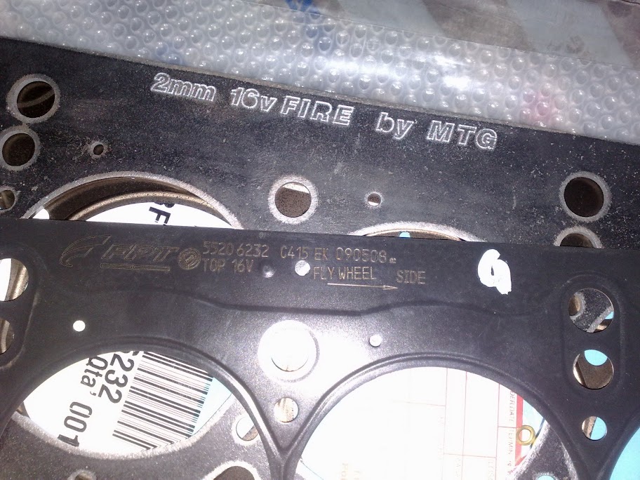

A czy tym samym kanapka na stalowych też wytrzyma bardzo dużo? (planowany blok i głowica, dokręcane 30NM + 3x90)
> 30NM + 3x90)
A to już cholera wie. Nigdy nie bawiłem się w takie rzeczy. Jedyne co mogę powiedzieć, to to, że normalna uszczelka, obita miedzią przez najoryginalniejszego Polskiego "tjuningowca" została wydmuchana po 30km na wszystkich (!) 4 garach na raz. Ale teoria głosi, że kanapka powinna wytrzymać sporo ( może nawet więcej niż sama stalowa uszczelka ), pojawia się tylko pytanie: co puści wcześniej niż kanapka wpysk.gif
> 30NM + 3x90)
oryginalna usczelka FPT do t-jeta 3warstwowa, rozebrana na czynniki pierwsze zeby.GIF Środkowa warstwa wywalona a w jej miejsce 2mm przekładka smile.gif Teoretycznie powinno wytrzmać "sporo" Sporo więcej jak kanapka z "normalnych" uszczelek którą "zabiło" 1.4bar 270751858-jezyk.gif
> 30NM + 3x90)
tak wytrzyma równie dużo przy założeniu że przekładka jest prosta.
> oryginalna usczelka FPT do t-jeta 3warstwowa, rozebrana na czynniki pierwsze Środkowa warstwa
> wywalona a w jej miejsce 2mm przekładka Teoretycznie powinno wytrzmać "sporo" Sporo więcej
