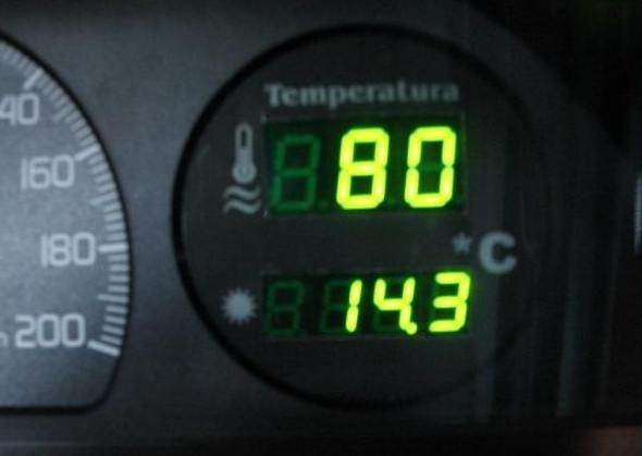

Zaraz po swapie wskazówka podnosiła się troche ponad 1/4 85 - 90 stopni tak jak na zdjęciu - czerwona kreska i włączał się wentylator. Teraz wskazówka zatrzymuje się na 65 stopniach - żółta kreska i ciągle jest w tym samym miejscu, natomiast wentylator włącza się prawidłowo przy gorącym silniku, ale nie jest kompatybilny ze wskazówką.

Mistrzu gdzie kupiłes te ringi na zegary i za ile ? lub od czego zaadoptowałeś?

to nie są moje zegary smile.gif tylko zdjęcie poglądowe
