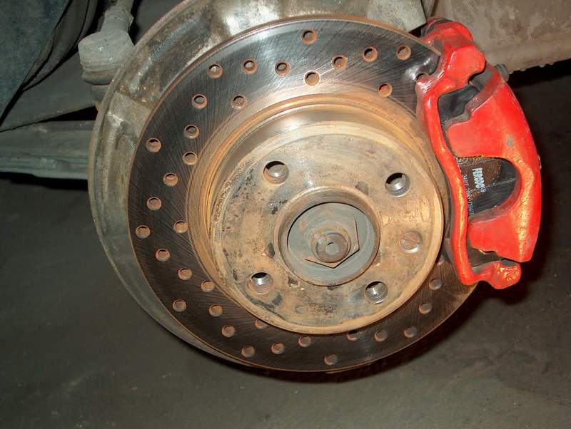

Ja wyszedłem z tego csamego założenia zakładając wiercone samoróbki zrobione dokładnie tak jak Zimmermann. Jeżdże na tych tarczach już jakieś 3 lata prwie i są idealne.
Jak jeszcze studiowałem na Politechnice to rozmawiałem z gościem od materiałoznawstwa (bardzo miły koleś) na ten temat i powiedział że mogę śmiało jeździć, że w instytucie samochodów badali wiercone tarcze różnych producentów i samoróbkę z polibudy i wychodziły tak samo w testach.
Istotne jest żeby otwór był ładnie sfazowany i żeby otwory były tak rozplanowane żeby nie zepsuć wyważenia tarcz

Pytalem Cie juz...skad masz takie dziurawe tarcze? cfaniaczek.gif nie mow, ze sam je wyrzezbiles slinka.gif
> Pytalem Cie juz...skad masz takie dziurawe tarcze? nie mow, ze sam
> je wyrzezbiles

> A to moje "Zimmermanny"
> Jakie fi maja otworki? 6mm??
Już nie pamiętam, dawno to wierciłem, musiałbym zmierzyć suwmiarką.

A ja myślę że to żaden problem. Jak masz fabryczną tarcze nawiercaną, "firmową", następnie skręcisz ją przez otwory na śruby mocujące koła z tarczą nienawiercaną, o tej samej średnicy, a następnie przez otwory w nawiercanej będziesz wkładał wiertło wiertarki stołowej, to uzyskasz dokładnie takie samo wyważenie jak w oryginale.
Chyba nie jest to wielka filozofia, ja dokładnie tak zrobiłem i nic nie bije
> wystarczy dokładnie rozrysować otwory...
Też można, ale skoro miałem tarcze wierconą fabrycznie, to łatwiej ją wykorzystać jako szablon

Duza jest roznica przy hamowaniu zlosnik.gifmiedzy serią tarcza .....a nawiercaną twojej roboty ??
> Duza jest roznica przy hamowaniu miedzy serią tarcza .....a
Ciężko powiedzieć, czy jest różnica w długości hamowania, wydaje mi się że jest, ale nigdy tego specjalnei nie mierzyłem. Jedno jest pewne, że nawet przy nagłym hamowaniu z prędkości powiedzmy 150km/h nie ma efektu rośnięcia pedału, a modulacja jest cały czas taka sama.
Kolejną kwestią jest to że tarcze te udało mi się tylko raz przegrzać, a w zasadzie nie tarcze, tylko płyn hamulcowy. Sprawdzałem hamulce na serpentynach w górach, pedał po dłuuuuuugim upalaniu w dół wpadł w podłoge, ale wystarczyło odpuszczenie na ułamek sekundy i znowu dobrze hamowało.
Raz była fioletowa od gorąca i zjarała klocki Textara żywym ogniem i nadal jest prosta i nie bije.
Teraz na zimę mam akurat Ferodo Premier, czy Premium, nigdy za cholere nie zapamiętam jak one się nazywają i też ładnie hamuje ok.gif
