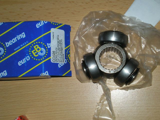

ja dokupiłem co prawda do JTD'ka sam "trójpalczak" i nie było problemu
tutaj fotki:
to niebieskie to pudełko z przegubem, czerwone to słynne łożysko podpory półosi długiej (prawej)
i jeszcze
Ile płaciłeś za krzyżak i łozysko ? przez internet zamawiałes ?:)
50 zł , sklep z cześciami motoryzacyjnymi, były uczeń za ladą
>i łozysko ?
62 zł, sklep z łożyskami
