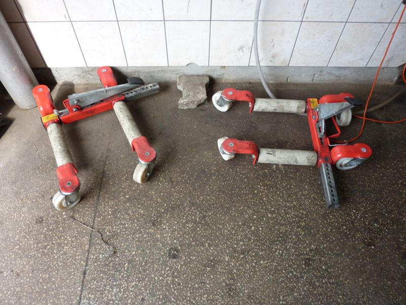

podnieść jedno napędzane koło takim urządzeniem:
wsiąść do auta i bardzo delikatnie spróbować ruszyć, jak po chwili zawahania ruszy przy pomocy drugiego koła to szpera wydaje się byc sprawna wink.gif
hehe.gif ja nie mam szpery a i tak ruszy na jednym kole hehe.gif ASR......
