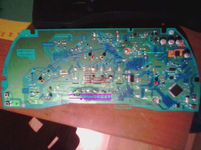

Jak widac na dolnej fotografi
Tutaj jest opis literki opisu są małe ale zapisując ją u siebie i powiekszając wszystko jest widoczne.(na tej fotce jak widac sa zaznaczone miejsca podmian i dołozenia diód.Podswietlenia wskazówek rózniez zastąpiłem czerwonymi smd (kolor jest bardziej żywy i intensywny)jednak i to wyjasniam(pozostawienie pomaranczowych nie zmieni znacząco sposobu ich podswietlenia
elementy są bardzo małe i delikatne wiec nalezy zachowac szczególna ostroznosc
Dla uzmysłowienia zrobiłem fotkę jakie małe są to elementy (ten wiekszy to dioda oryginalna....mniejszy to smd 1206 niebieska)
Nastepnie dla ułatwienia sobie pracy zaznaczamy diody któr bedą wymieniane oraz ich polaryzację najlepiej
jest zrobic kropkę przy (-) zasilania pisakiem wodoodpornym tym samym uchronimy sie od błedów i bedziemy mogli
łatwo zlokalizowac przyczyne np wadliwego wyswietlania(co zdarza sie niezwykle rzadko)
Przystepujemy wiec do wymiany diód i po skonczonej pracy sprawdzamy miernikiem jak swiecą
(omomierz na zakresie 2000ohm zapala diody)

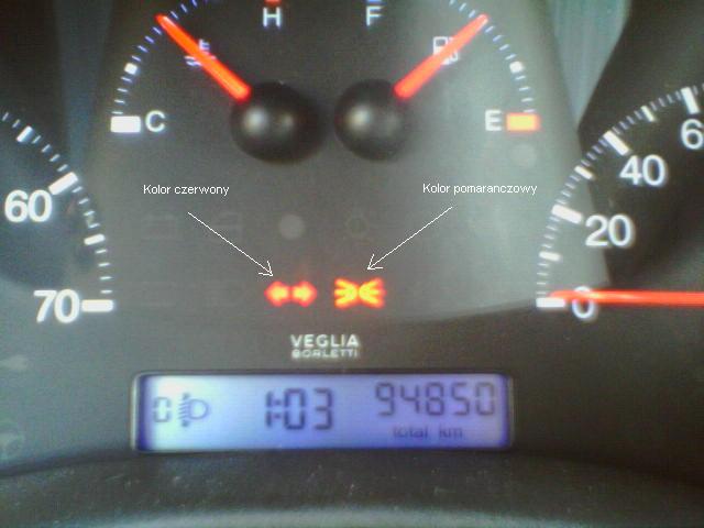

Wskazówka:
Podswietlanie
Aby prawidłowo podswietlic zegarek(równomiernie)nalezy w miejsce oryginalnych zastosowac diody o odpowiadającym
-nowym kolorze jednak nie wszystkie maja wystarczające napiecie zasialnia U>2,4V
Wiec nalezy pomóc stabilizatorowi i do zegara wprowadzic dodatkowe napiecie w postaci 12V z ograniczeniem
prądowym przez opornik 450-750ohm.
Ja napiecie poprowadziłem z podswietlania pokreteł nawiewu i podłaczyłem przez gniazdo żenskie / męskie
do zegara (elementy przykleiłem do tylnej czesci płytki drukowanej wraz z kablami w celu
przed przypadkowym wyrwaniem,przewody zasilające diody poprowadzone są cienkimi przewodami od cewki przekaznika
na 12V i równiez przyklejone do płytki
,a na strone elementów przeprowadzone przez otwór montazowy-oryginalnie juz istniejacy.)
Można zastosowac kazde inne połaczenie(wazne aby dało sie rozłaczyc gdyby zaszła taka potrzeba)
Po wykonaniu prac nalezy wszystko ładnie poskrecac,prawidłowo ustawic wskazówki (co w przypadku MK2 nie stanowi problemu)
i podłączyc ciesząc sie z nowego podswietlania.
> zasialnia U

Tak przy okazji to jestem ciekaw jak ten kolor oddziałuje na innych co już maja takie podswietlanie????może załoze wątek?to sie przekonamy??
Wiem ze czerwony dla mnie jest najbardziej męczący wrrr.gifa zielony uspokaja...jest bardzo przyjemny.Oryginalny (bursztynowy)mnie rozpraszał moze gdyby swiecił troche cimniej niewiem.gif
A w opisywanym VW to faktycznie swieci to dosc ostro ..u mnie ze wzgledu na tylko wymianę swiatło jest stonowane u Picol-a również wiec oczy sie tak nie męcza a wskazówki są ciągle czytelne.
Mnie pomarańczowy kolor podświetlenia kojarzy się z pomarańczami zlosnik.gif -> ciepłe kraje -> palmy -> zimna pianka piwo.gif. Co do intęsywności świecenia dla mnie jest ok ,ale może można by było pomyśleć o jakimś regulatorze.
> super FR Pawel
> mam zrobiony taki sam kolorek od kierunkow i swiatel
Dziwne????????nawet nie wiedziałem ale to bardzo dobre kolorki tych kontrolek zwracają uwagę napewno bardziej niż zielone waytogo.gif
