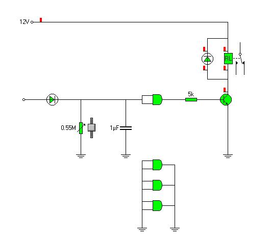

Po prostu nie tędy droga. Potrzebne chociaż minimum elektroniki np. tranzystor (i rezystor) jak kolega wyżej napisał.
I teraz mi to narysuj i policz to cofnę te dwie jedynki co zdązyłeś zarobić i zdasz na tróję... hehe.gif

to ceramiczny kondensator plus tranzystorek lub 2 w układzie darlingtona (czy jak tam się to pisze )

Aby uniknąć tego zjawiska, należałoby za układem RC dać conajmniej dwutranzystorowy przerzutnik, zasilający cewkę przekaźnika w sposób skokowy przy narastaniu i powolnym zaniku napięcia na kondensatorze stałej czasu.
Jakiś timer 555 + driver-tranzystor to już byłby luksus.
> jak trudno wykonać i umieścić malutką płytkę z dwoma tranzystorami, kondziołkiem i
> oporniczkiem .
Lepiej nic już dziś nie pisz biglaugh.gif Do płytki wystarczy jeden tranzystor, jedna dioda, jeden kondensator i jeden opornik. Stopień skomplikowania układu powoduje że nie trzeba robić płytki i możńa to machnąć na pająka biglaugh.gif

> Aby uciąć temat kondensatora zaproponuję .... <
To może teraz zaproponuję układ z kondensatorem, piąta strona postu się zaczyna, a tu kłótnie i teorie.
Uwaga: schemat nie zawiera "blokowania" zasilania bramki oraz ochrony przed przepięciami ze strony zasilania.
> teorie.
> zasilania.
Gratuluję, pomysłowy schemat, dzięki bramce przekaźnik będzie skokowo sterowany więc nie będzie obaw
o podpalanie styków przy rozłączaniu - moje wcześniej wyrażone obawy tego układu nie dotyczą.
Układ idealny w autach, gdzie przekaźniki sterowane są "w masie".
Przy fabrycznym sterowaniu "w plusie" trzeba tylko odrobinę więcej poprzerabiać fabryczną instalację.
Pozdrawiam.
