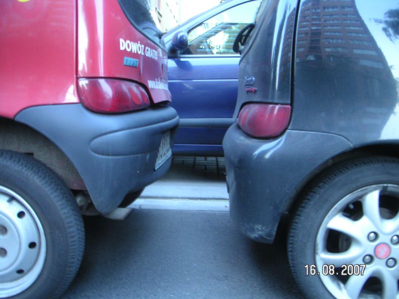

Ja mam sportingowy zawias, a więc auto powinno usiąść z centymetr. Może tez w ogóle nie usiąść, bo moje zawieszenie jest jakieś takie niższe niewiem.gif
Kiedys cykałem fotkę porównawczą zwykłego vana i mojego Abartha icon_rolleyes.gif
