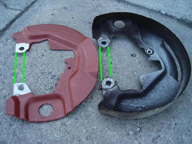

romano11 Napisano 14 Października 2010 Udostępnij Napisano 14 Października 2010 > 1. Osłonę tarcz trzeba montować czy niekoniecznie? można, nie trzeba. ja mam osłony zmodyfikowane: uznałem, że bezsensem będzie szczelne zasłanianie wentylowanych - jak by nie było - tarcz, więc odciąłem zewnętrzny rant osłon; na fotce niudizajn to ta pominiowana Odnośnik do komentarza Udostępnij na innych stronach More sharing options...

Sim86 Napisano 15 Października 2010 Autor Udostępnij Napisano 15 Października 2010 > można, nie trzeba. ja mam osłony zmodyfikowane A seryjne jakby pociąć tak? Odnośnik do komentarza Udostępnij na innych stronach More sharing options...
romano11 Napisano 15 Października 2010 Udostępnij Napisano 15 Października 2010 > A seryjne jakby pociąć tak? a ja niby skąd wziąłem osłony tarcz? seryjne osłony spotkały na swojej drodze kątówkę i gotowe Odnośnik do komentarza Udostępnij na innych stronach More sharing options...
lukasz1t Napisano 15 Października 2010 Udostępnij Napisano 15 Października 2010 > A seryjne jakby pociąć tak? Po co ciąć? Takie też da się założyć i bez cięcia Odnośnik do komentarza Udostępnij na innych stronach More sharing options...
Sim86 Napisano 16 Października 2010 Autor Udostępnij Napisano 16 Października 2010 > a ja niby skąd wziąłem osłony tarcz? seryjne osłony spotkały na swojej drodze kątówkę i gotowe po niedzieli biorę sie za robotę Ps: na coś jeszcze zwrócić szczególną uwagę? o coś zadbać by nie mieć problemów na przyszłość? Odnośnik do komentarza Udostępnij na innych stronach More sharing options...

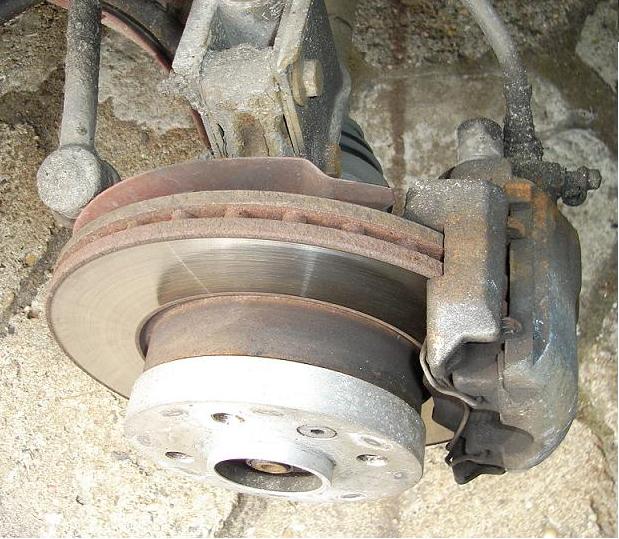

gajos120 Napisano 23 Maja 2011 Udostępnij Napisano 23 Maja 2011 witam pozwole sobie odświeżyć temat ponieważ nosze się z wymianą halumców na 240 mm wentylowane i pytania mam następujące 1) czy ktoś posiada forografie zacisku i jarzma do hebli 240 wentylowanych potrzebuje jej dlatego bo nie chce przez pomyłkę kupic zacisków do 240 litych bo poźniej problem 2) na allegro widze ze sa 2 typy klocków, tak na wyglad sie róznią, które beda dobre do hebli wentylowanych 240mm http://moto.allegro.pl/tarcze-wentylowane-klocki-siena-palio-sr-240mm-i1594714110.html http://moto.allegro.pl/tarcze-wentyl-klocki-fiat-siena-palio-sr-240mm-i1628944655.html widac ze mają troche inny kształt.. Odnośnik do komentarza Udostępnij na innych stronach More sharing options...
romano11 Napisano 23 Maja 2011 Udostępnij Napisano 23 Maja 2011 > 1) czy ktoś posiada forografie zacisku i jarzma do hebli 240 wentylowanych > potrzebuje jej dlatego bo nie chce przez pomyłkę kupic zacisków do 240 litych bo poźniej problem najistotniejszy jest wymiar zaznaczony na czerwono - w tej szparce kręci się tarcza: dla wentylowanej szpara ta będzie miała jakieś 22~~23mm (nie mierzyłem, ale tarcza ma 20mm i jest tam mały luz po obu stronach). dla tarcz litych ta szczelina będzie mniejsza, tzn. ciaśniejsza > 2) na allegro widze ze sa 2 typy klocków, tak na wyglad sie róznią, > widac ze mają troche inny kształt.. ja mam takie z 1. linku, jednak coś mi świta w głowie (nie mam jednak pewności... ), że te klocki różnią się tylko powierzchnią i kształtem materiału ciernego - ale nie dam sobie nic uciąć na potwierdzenie tej tezy Odnośnik do komentarza Udostępnij na innych stronach More sharing options...
gajos120 Napisano 23 Maja 2011 Udostępnij Napisano 23 Maja 2011 dzięki Cie bardzo:) konkretnie wyjaśniłeś mi sprawę i wiem już co i jak:) zabieram się teraz za szukanie odpowiednich zacisków Odnośnik do komentarza Udostępnij na innych stronach More sharing options...
romano11 Napisano 23 Maja 2011 Udostępnij Napisano 23 Maja 2011 > dzięki bardzo:) > ale chce sie jeszcze upewnić bo widzialem te foty w Twoim manualu, i czy to nie jest czasem pod > 257mm? tarcze mam 240, tłoczek zacisku (jak się okazało) - fi 52, więc niby do 257, ale wszystko pasuje, gra i buczy. tak wygląda ten zestaw z innej perspektywy, po 3. latach eksploatacji: Odnośnik do komentarza Udostępnij na innych stronach More sharing options...

LordFalcon Napisano 24 Maja 2011 Udostępnij Napisano 24 Maja 2011 > tarcze mam 240, tłoczek zacisku (jak się okazało) - fi 52, więc niby do 257, ale wszystko pasuje, > gra i buczy. > tak wygląda ten zestaw z innej perspektywy, po 3. latach eksploatacji: ile kkm robisz rocznie, bo u mnie tak wyglądały dawno temu... obecnie po 2 latach i 4 miesiącach są dużo bardziej zużyte Odnośnik do komentarza Udostępnij na innych stronach More sharing options...
romano11 Napisano 24 Maja 2011 Udostępnij Napisano 24 Maja 2011 > ile kkm robisz rocznie, zestaw założony w sierpniu 2008, przejechał już 15kkm zużycie klocków: ~1mm no ale ja prawie nie jeżdżę i w zasadzie równie mało hamuję... P.S. odnośnie klocków to już rozwiałeś moje wątpliwości Odnośnik do komentarza Udostępnij na innych stronach More sharing options...
romano11 Napisano 24 Maja 2011 Udostępnij Napisano 24 Maja 2011 > czemu nakrętka piasty nie jest "zabezpieczona - zaklepana" to w ramach testów i eksperymentu: życie pokazało, że nakrętka piasty dokręcona momentem 300Nm (to z przodu) nie luzuje się i zaklepanie jej nie jest konieczne. z tyłu też mam tak samo zrobione i nic się nie dzieje. zastanówmy się, jakie konsekwencje niesie ze sobą odkręcenie i zgubienie tej nakrętki? z przodu - w skrajnym przypadku wypadnie półoś (a to też nie tak hop siup i hip hop - wiesz przecież, że do wyciągnięcia przegubu z piasty trzeba odkręcić piastę ze sworznia albo od amorka) i tracisz napęd, wyrywasz kawał obudowy skrzyni biegów, ośka robi dziurę w podłodze, zależnie od strony dokonuje urazowej amputacji podudzia kierowcy/pasażera, dostajesz rentę, niuniek na złom, na zgubionym oleju ze skrzyni nadjeżdżające auta wpadają w poślizg, powstaje gigantyczny karambol i to tyle... w dalszym ciągu masz zapewnioną kierowalność (no może utrudniona przez ryjącą w asfalcie ośkę ) i możesz hamować (zakładam, że przewody hamulcowe nie ucierpiały). a tył? tu już mogą być gorsze skutki w postaci zgubienia całego koła z piastą i bębnem hamulcowym włącznie, tarcza kotwiczna, tylna belka lub inny element zawieszenia ryją w asfalcie, robisz bolidem niekontrolowany zwrot lub serię piruetów, kończysz jazdę odbijając się od bariery energochłonnej, wpadasz pod rozpędzonego TIR-a, wylatujesz w pole lub zbierasz z chodnika grupę przedszkolaków na spacerze... ale spoko - nic się nie odkręca Odnośnik do komentarza Udostępnij na innych stronach More sharing options...
gajoss Napisano 24 Maja 2011 Udostępnij Napisano 24 Maja 2011 > tarcze mam 240, tłoczek zacisku (jak się okazało) - fi 52, więc niby do 257, ale wszystko pasuje, > gra i buczy. > tak wygląda ten zestaw z innej perspektywy, po 3. latach eksploatacji: Co do średnicy tłoczka to masz raczej 54mm. A z hamulcami 240mm występowały zarówno 48mm jak i 54mm, za to w 257 już tylko 54mm, także reguły na to nie ma. Odnośnik do komentarza Udostępnij na innych stronach More sharing options...
