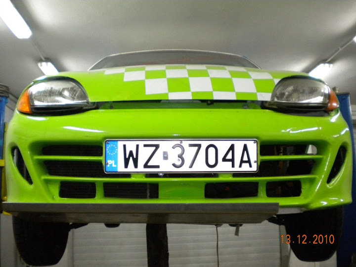

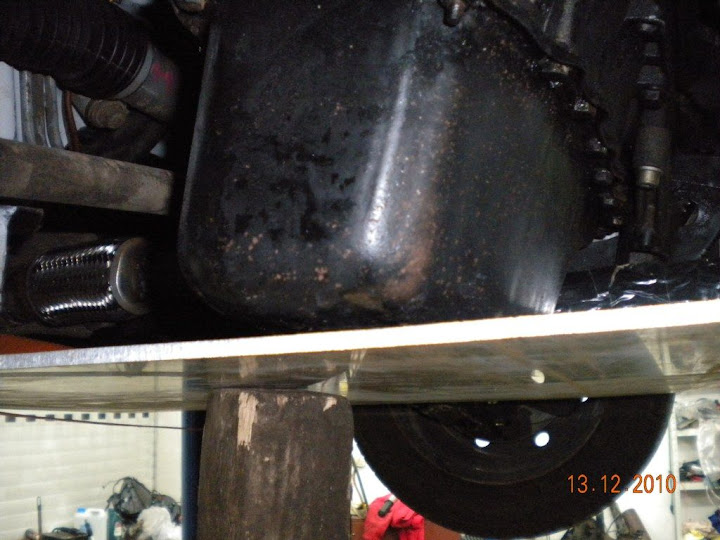

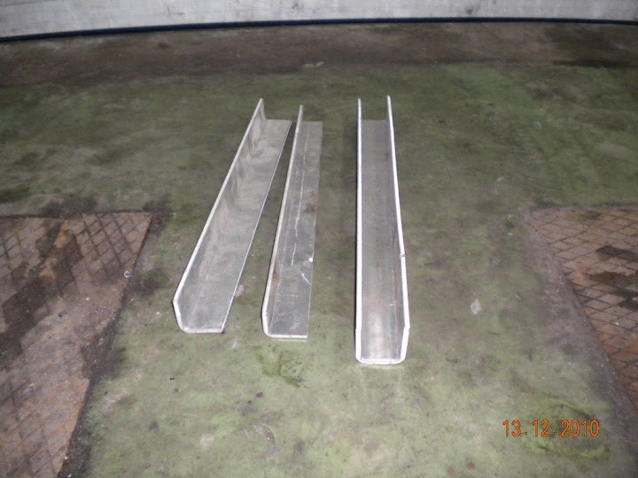

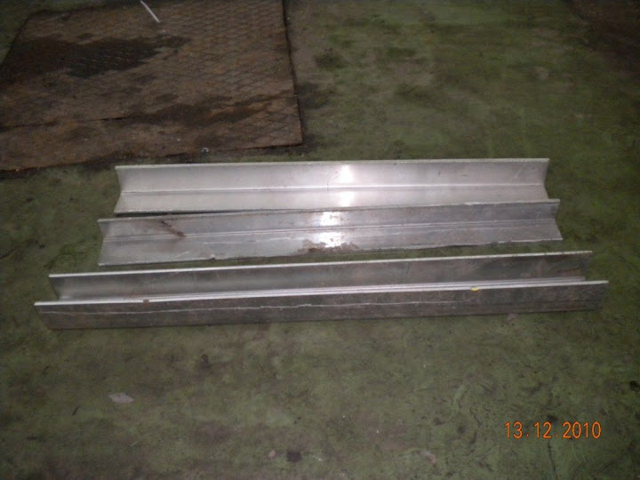

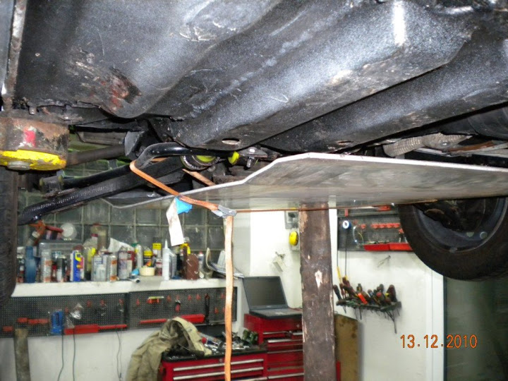

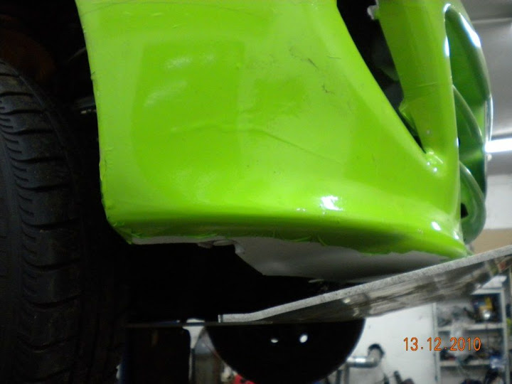

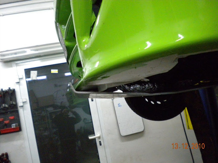

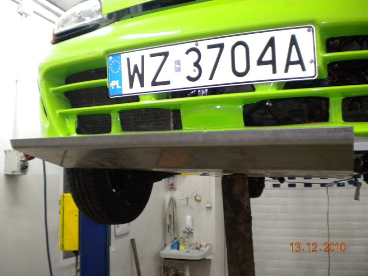

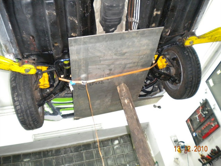

Płyta juz gotowa, teraz mysle nad przednim mocowaniem, macie jakies ciekawe patenty?
Za tylne mocowanie poluzy ta C-owka a kontowniki sa do mocowania fotela.
> nie za bardzo wystaje ta plyta poza zderzak ?
Po prawej sronie bedzie odcieta.
Skojarzyło mi się że zainspirował się grą Carmageddon zlosnik.gif ...
Może to się przyda.

Płyta wystająca przed zderzak to fajna sprawa, ale na jakiejkolwiek imprezie z BK Ci się do tego przyczepią.
No i ryzyko utraty dowodu rejestracyjnego na drodze i nie przejścia przeglądu w SKP.
O tym że utniesz stopy komuś kto Ci wpadnie pod maskę nie wspominając 270751858-jezyk.gif
Podegnij tą płytę trochę wcześniej, tak żeby wchodziła za krawędzią zderzaka i już będzie dobrze.
Z prawej strony możesz nawet trochę zostawić bardziej podgiętą do góry i zyskasz dodatkową ochronę chłodnicy.
U mnie z przodu dałem dwa kątowniki aluminiowe przykręcone do podłużnic.
Lewy do wspornika ucha holowniczego (ja mam CC, nie wiem czy w SC jest to rozwiązane tak samo), a prawy przykręciłem pod belką kolejny kątownik alu i do niego przykręciłem ten wspornik pionowy.
Z tyłu mocowania zrobiłem w taki sposób że dwa krótkie kątowniki przykręciłem do mocowania wahacza.

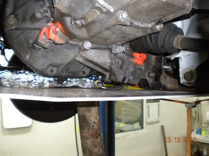

a mam takie pytanie co to jest srebrne (jakby rura) na trzecim ????zdjęciu
Nie bardzo kumam. Możesz zaznaczyć na zdjęciu?
zaznaczone w załączniku
Zadałeś to pytanie w odpowiedzi na mój post, a powinieneś napisać do kuby.
> Już wiem czemu nie kumam.
soorki
zapukaj do dextera900 on ma fajne fotki co do mocowania
To jest kolektor wydechowy. Rura owinieta jest specjalnym bandarzem do chyba 1100stopni, a potem jeszcze owinelismy tasma odporna na temperature. Tasma zatrzymuje promieniowanie, pozatym zapobiega niszczeniu sie bandarza.
przednie mocowanie mam zrobione z jakichś b.grubych prętów - dogietych i przykręconych pod zaczep holowniczy a z drugiej strony pręt idzie przed chłodnicą i jest przykręcony do pasa w okoliczch mocowania klaksonu.
tył to patent od górnego czyli kątownik z wycieciem na wydech i poduszkę przykręcony pod śruby wahaczy. do tego idzie płyta o gr 1cm.
za tak wystającą z przodu płytę zabiorą ci dowód rejestracyjny, bo wystaje poza obrys pojazdu. u mnie płyta wchodzi pod zderzak i zagina sie do góry tworząc ochronę chłodnicy.
auto z płytą szybciej sie grzeje wiec polecam dodatkowy włącznik wentylatora.

panowie a tak płyta może wystawać przed zderzak jest zagięta do góry . ?
> Może
Nie moze Musi byc tak jak zderzak Jak bedzie wystawala to moga Cie z zawodow wywalic Zalacznik J.
