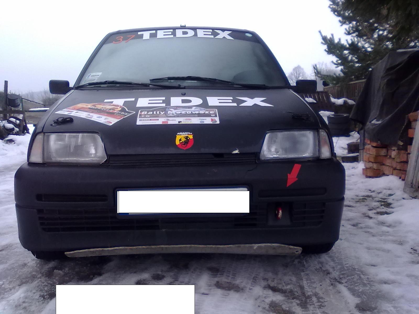

    panowie a tak płyta może wystawać przed zderzak jest zagięta do góry . ?
