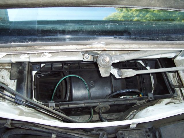

Do wentylatorów w Astrze jak się najlepiej dostać, pytam już z ciekawości.
Foto:

Czy w AII da się nasmarować silnik wentylatora bez wybebeszania połowy samochodu??
> k.
chyba nie da się, ale co hałasuje ?
U mnie jeszcze nic, ale w starszych astrach podobno wentylator zaczyna hałasować, a dostanie się do niego celem nasmarowania podobno jest bardzo ciężkie.
